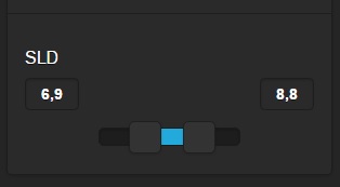

Как я уже говорил в МД используется библиотека JQueryMobile, но не все её фичи представлены в стандартной комплектации МД. Как раз в этом видео я показывал пример рэнжслайдера. Недавно мне он понадобился...но воткнув его код в html-блок, секунд через 10 после загрузки меню он почему-то распадался на 2 разных слайдера. Попробовал закинуть в модуль - всё норм стало. Вдруг кому пригодится моё решение.
Получается что-то типа этого:
Гораздо удобнее и нагляднее двух элементов "плюс-минус".
Модуль на гитхабе
Скачиваете zip-чик, распаковываете в htdocs, заходите в модули, ищите widget_rangeslider, тыкаете на него, и нажимаете install module...собственно всё, модуль установлен. Строка вызова длинноватая получилась...
[#module name="widget_rangeslider" obj="ThisComputer" prp1="prp1" prp2="prp2" step=".1" val="SLD" min="5.3" max="10.2"#]
Параметры, думаю, все понятны. ThisComputer-объект, prp1, prp2 - свойства объекта, step - шаг регулирования, val - надпись, min, max - минимальное и максимальное значение.
В функционале не на 100% уверен, но вроде работает. Проверено с целыми и с дробными числами. С внешним видом чуть позже разберусь, если получится. А то он как то разъехался немного, по сравнению с демкой.
В маркете он врят ли появится...но, думаю, Сергей включит его в список стандартных элементов меню со временем.
