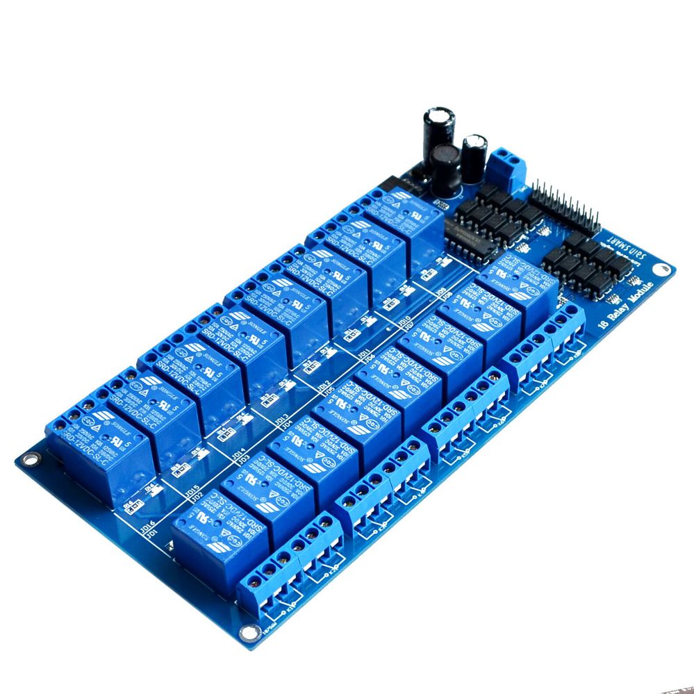

По сути копия примера из библиотеки решений с сайта MySensors.org
Ардуинка Mega 2560 так как нужно было много GPIO
Удобен код тем что задаешь кол-во каналов реле и с какого вывода начинается подключенные реле.
Предостережение: у Mega2560 есть выход 3.3в на котором почему то радиомодуль сильно глючит, проверенно на 2х штуках.
Что делает:
  • Управляет 22 выводами в дискретном режиме (Вкл/Выкл)
    Блок на 16 релеSPOILER_SHOW
    12V-16-Channel-Relay-Module-Interface-Board-For-Arduino-PIC-ARM-DSP-PLC-With-Optocoupler-Protection.jpg
    12V-16-Channel-Relay-Module-Interface-Board-For-Arduino-PIC-ARM-DSP-PLC-With-Optocoupler-Protection.jpg (128.42 КБ) 4634 просмотра

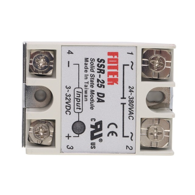

    6 силовое релеSPOILER_SHOW
    Новые-твердотельные-реле-SSR-25DA-25A-фактически-3-32-В-DC-в-24-380-В-AC.jpg_640x640.jpg
    Новые-твердотельные-реле-SSR-25DA-25A-фактически-3-32-В-DC-в-24-380-В-AC.jpg_640x640.jpg (72.22 КБ) 4634 просмотра
