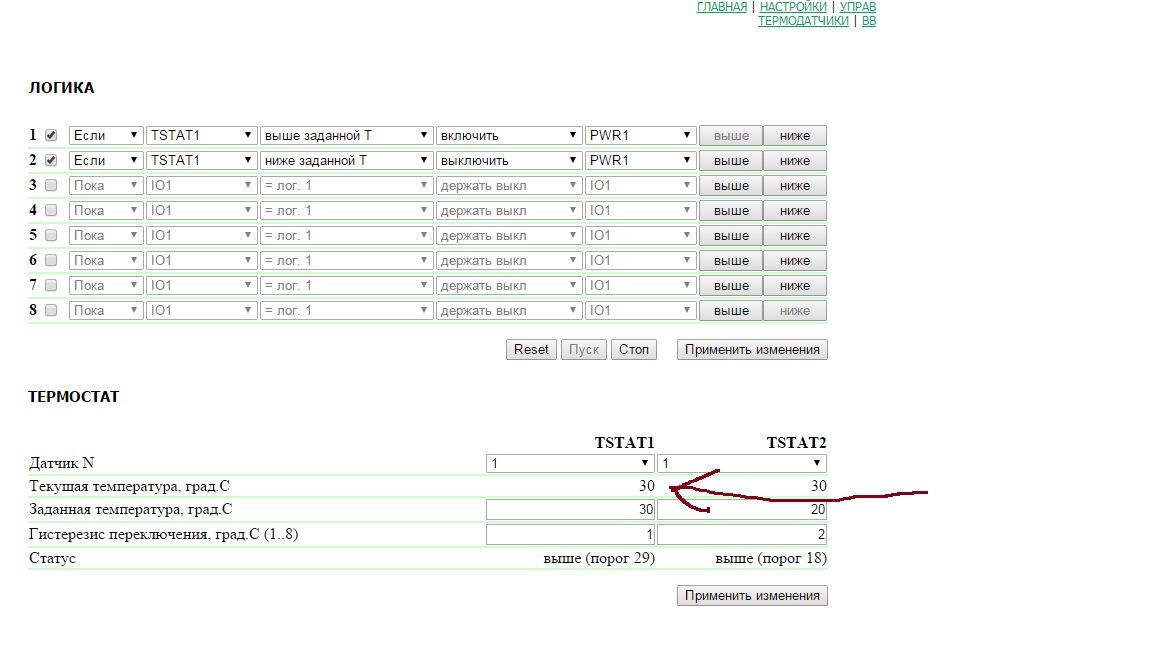

Пример работы такой, зимой или когда идет дождь, ты приходишь домой, снимаешь обувь и оставляешь в коридоре, а МЖ зная что ты дома и на улице идет дождь или снег поднимает температуру ТП с 21 до 26-28 для сушки обуви и держит примерно пару часов, и потом снова опускает до 21.
Покапался в NETPING PWR, там есть возможность его работы как термостата, но как можно менять температуру из МЖ? вот это не понятно
- термостат.jpg (138.45 КБ) 8082 просмотра

Еще пришла идея в голову. На самом нетпинге сделать порог температуры, если температура выше 30 то выключить питание. А с МЖ уже включать и выключать ТП по датчику температуры. Получается защита от "падения МЖ"
