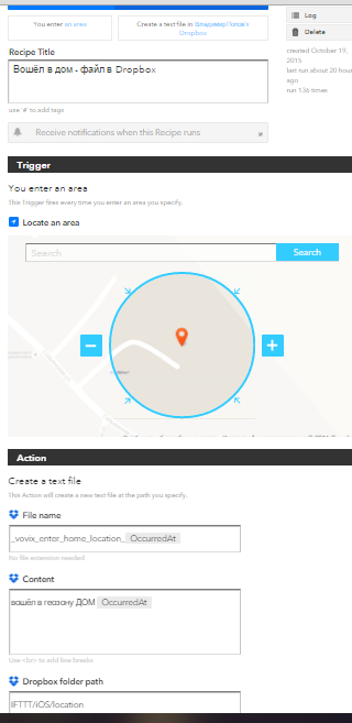

1) создать в сервисе IFTTT рецепт (Recipe), который будет создавать файл в Dropbox с определенным именем, например: _vovix_enter_home_location_{{OccurredAt}}
где vovix - идентификатор пользователя
enter - что сделал (пришел - enter или ушел - exit)
home - куда пришел (ушел)
location - признак для удобства поиска файла в дальнейшем
{{OccurredAt}} - системная переменная IFTTT - дата и время создания файла
т.е. файл будет таким например: _vovix_exit_home_location_january_27__2016_at_1006am.txt
выглядеть это на сайте IFTTT будет примерно так:
Скриншот 2016-01-27 14.32.46.png (35.96 КБ) 7301 просмотр

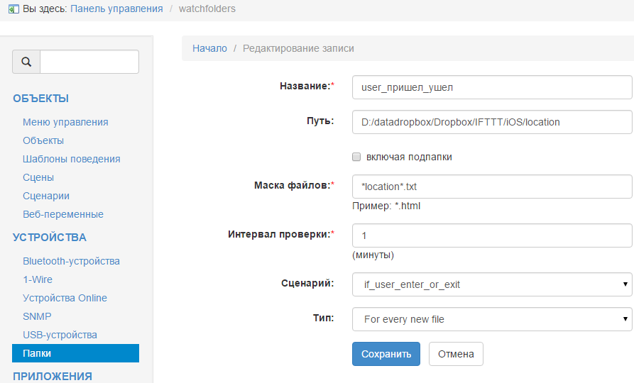

2) далее необходимо создать в модуле Папки например такую запись (обратите внимание на название папки Dropbox (путь) - у вас будет своя!):
Скриншот 2016-01-27 14.36.40.png (47.58 КБ) 7301 просмотр
