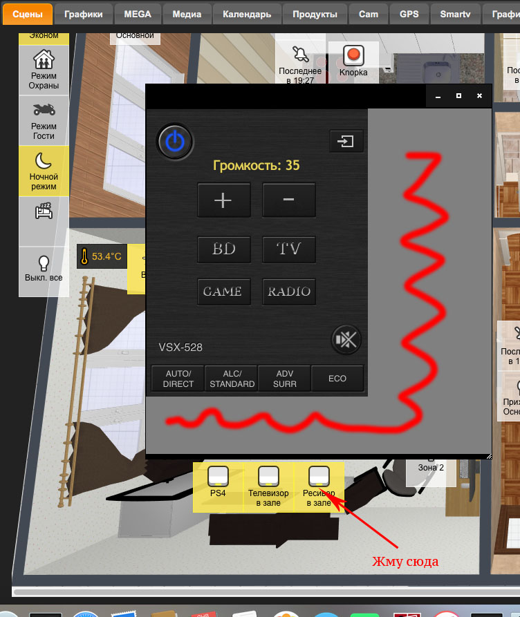

1 вопрос к сергею... Как часто на сцене обновляются значения переменных? Просто свойство "Volume" давно обновилось, а на сцене задержка секунд в 30-45
2 вопрос к сергею... Перемыл весь форум вдоль и поперек, но так и не нашел! Можно ли сцену привязать в "Меню управления"?
3 вопрос к сергею... Как можно подрезать всплывающее окно под размеры сцены?
Чтобы было понятнее
Лишнее
Лишнее
Это странно. Обычно при изменении свойства его отображение изменяется либо мгновенно (при работающих websockets) либо через 1-2 секунды. Большие задержки это совсем странно.
Стандартными средствами нет, но можно добавить html-элемент и в него прописать <iframe src="ссылка на сцену ...
Просто перетащив за край и изменив размеры -- они запоминаются.
Xseon
Сообщения: 51
Зарегистрирован: Ср сен 18, 2013 12:21 am
Re: AV ресивер Pioneer (vsx-528)
Сообщение Xseon »
Большое спасибо!
Со всеми вопросами разобрался! Все получилось!
Особенно угорел над решением 3-го)))
Еще раз спасибо!
