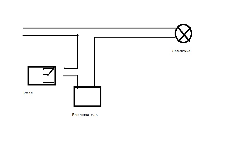

Лень рисовать...
Можно обычным вкл.выкл. в реле 3 контакта центральный постоянно замкнут с первым(условно) , а с 3м он замыкается когда подается напруга на реле.
Так вот рвете цепь пыключателя и соединяете с нормальнозамкнутый с центальным. При аварии можно пользовать стандартный выключатель.

Вот за рисовку был бы очень благодарен, потому что для меня это пока что тёмный лес, а как пытаюсь разобраться так ещё больше вопросов.flair писал(а):Лень рисовать...

вот схемка - коряво - но общий смысл отображен...
выключатель стандартный постоянно включен - я свой заклеил скотчем. реле без напруги - лампочка горит - подали напругу - реле разомкнуло контакт - лампочка потухла. если что то зависло (сломалось порвалось) - реле постоянно замкнуто - убираем скотч и пользуем обычный выключатель...
идея конечно не элегантна... но в моем случае провода уже есть и перекладывать пока, провода, не собираюсь.

Как я понимаю, тут выключатель обычный с фиксацией, значит он всегда должен быть вкл. для того что бы можно было размыкать реле удалённо и тем самым управлять этим через веб-интерфейс, и дать волю системе. А если управление умирает, то реле остаётся замкнутым и при помощи обычного выключателя можно управлять светом. В таком случае и не нужны эти выключатели без фиксации, и так даже надёжнее.

Именно такzelanru писал(а):Как я понимаю, тут выключатель обычный с фиксацией, значит он всегда должен быть вкл.
