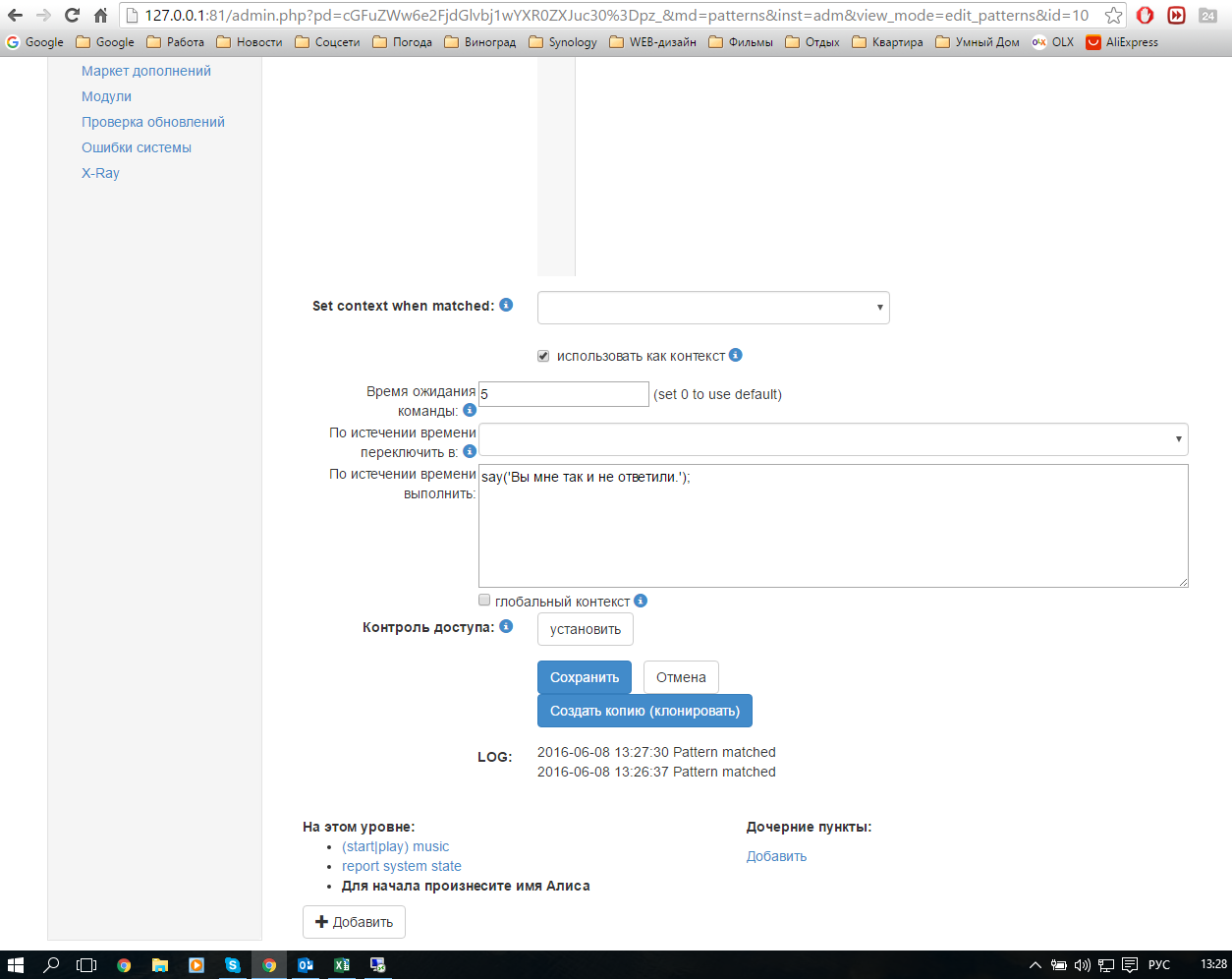

Снес majordomo и поставил новую с нуля.
Опять создал новый Шаблоны поведения:
Для начала произнесите имя Алиса
Шаблон:
(А|а)лиса|(С|с)имка|(Ф|ф)иксики
Код
say('Слушаю внимательно.',1);
При вводе алиса все работает. Редактирую созданный шаблон ставлю галочку "использовать как контекст",
задаю параметр "Время ожидания команды:" 5
"По истечении времени переключить в:" оставляю пустым
"По истечении времени выполнить:" say('Вы мне так и не ответили.');
Сохраняю, делаю запрос Алисе "Алиса" - и в ответ "Алиса: Неизвестная команда..."
Как будто что-то ломается при выполнении такого условия.
Подскажите плиз в чем проблема? Переустанавливать постоянно не выход.
