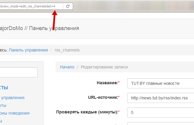

Друзья подскажите где посмотреть этот id? У RSS не нашел что то где можно увидеть.
Re: Как инициировать обновление RSS
eygen
Сообщения: 393
Сообщение eygen »
Урааа, заработало! Сергей огромное спасибо!
