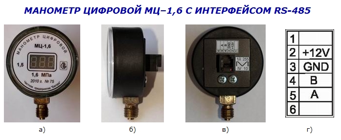

Ещё один интересный прибор с интерфейсом RS485 и своим протоколом считывания данных. Сайт производителя.
Манометр цифровой МЦ-1,6 предназначен для измерения избыточного давления жидких и газообразных неагрессивных некристаллизующихся сред, преобразования его в цифровой код, передачи кода по выделенной электрической линии связи и отображения его на цифровом табло.
В приложении файл импорта для раздела Объекты с методами снятия показаний с данного прибора.
