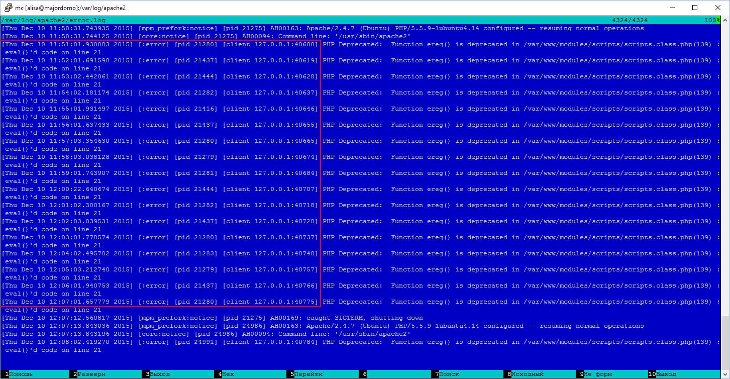

Еруйня какая то
Сообщение Amarok »
Чо эт она?

Источник: http://php.net/manual/ru/migration53.deprecated.php
Суть:
ereg() (используйте preg_match())
И
Внимание С версии PHP 5.3.0 эта функция считается УСТАРЕВШЕЙ. Крайне не рекомендуется полагаться на эту возможность.

Re: Еруйня какая то
Сообщение Amarok »
Значит, это нужно Сергею-папе_Алисы поправить?

Не хочу расстраивать, но не значит.
139-я строчка файла scripts.class.php пытается выполнить код пользовательского скрипта.
Соответственно это нужно поправить в каком то из скриптов в соответствующем разделе админки мажордомо.
Рекомендую воспользоваться поиском слева над списком разделов админки. в него забить "ereg(" и поправить найденные объекты.

ereg("[^:]*\:[ ]*[^:]*\:[ ]*([0-9+-.]*)",$hdd_temp,$arr);

Как исправить? При замене ereg() на preg_match()) сценарий не работает(

Я конечно почти телепат но по одной части строки скрипта не разберусь... :(
Вот если весь скрипт увидеть... Или хотя бы содержание переменной $hdd_temp и дальнейший разбор массива $arr...
