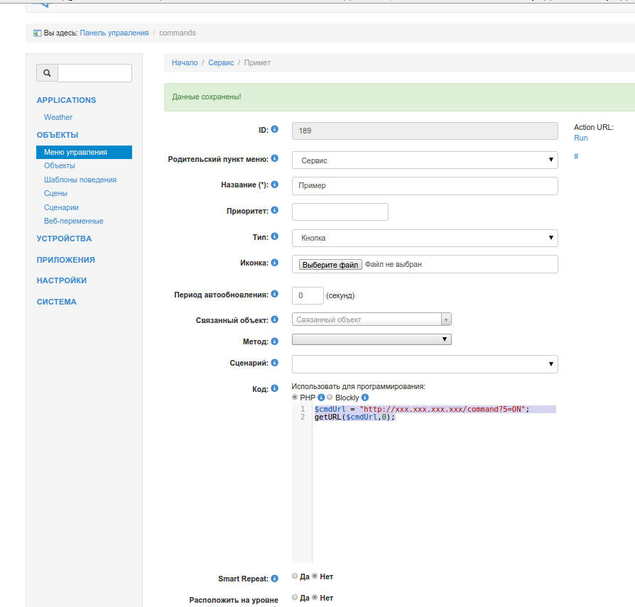

Про интеграцию могу из простого только следующее. Самое простое что мне пришло в голову, это без использования объектов и методов.
Заходим в Панель управления - Меню управления. Создаем раздел с типом кнопка
с таким кодом
Эта кнопка будет включать по аналогии можно создать вторую кнопку которая будет выключать.
В серьез это можно не брать, это чисто попробовать как на страничке нажать кнопку чтобы светодиод загорелся.
с таким кодом
$cmdUrl = "http://xxx.xxx.xxx.xxx/command?5=ON";
getURL($cmdUrl,0); В серьез это можно не брать, это чисто попробовать как на страничке нажать кнопку чтобы светодиод загорелся.
- пример.png (72.26 КБ) 8144 просмотра
