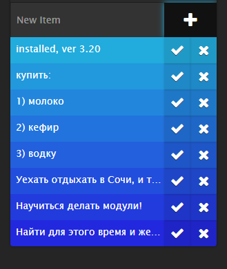

Скриншот 2017-12-09 23.15.48.png (15.41 КБ) 20218 просмотров

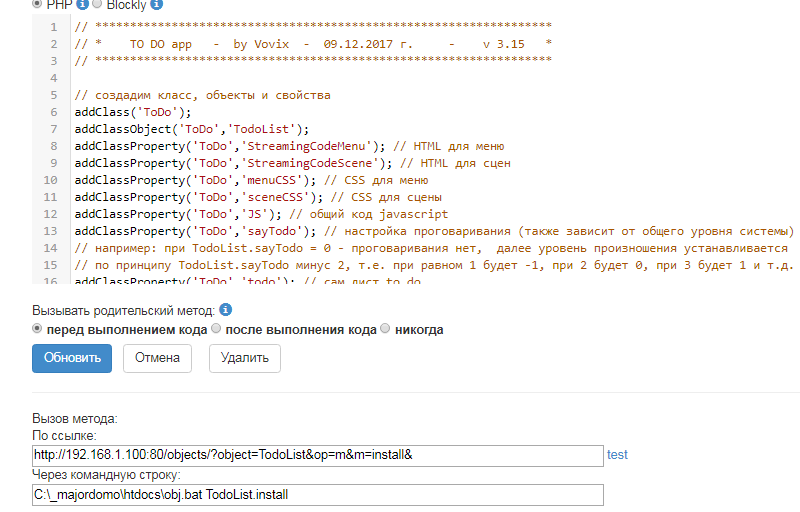

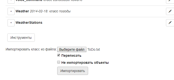

Детальный порядок установки:
1) Скачать файл с импортом Класса, объекта и метода - ToDo.txt
2) Импортировать его себе в объекты

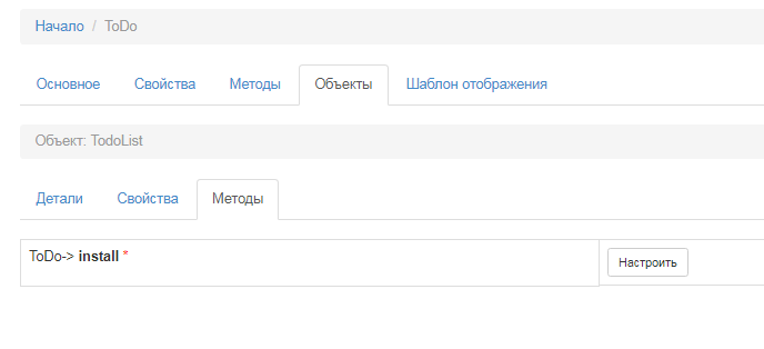

Скриншот 2017-12-09 13.10.10.png (13.24 КБ) 20232 просмотра
3) Зайти в метод install объекта и нажать Настроить
Скриншот 2017-12-09 13.14.39.png (9.41 КБ) 20232 просмотра
4) Запустить его на выполнение вручную (нажать test)
Скриншот 2017-12-09 13.14.54.png (47.84 КБ) 20232 просмотра
Для установки это всё!

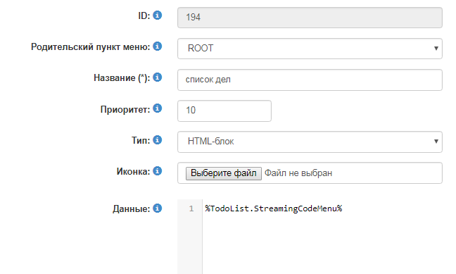

Использование с меню:
1) В меню создать пункт типа HTML с данными: %TodoList.StreamingCodeMenu%
Скриншот 2017-12-09 13.15.24.png (14.12 КБ) 20232 просмотра
2) Для более корректного отображения нужно заменить на свой ID (тот который у вас у пункта меню с модулем, у меня = 194)
менять нужно в TodoList.menuCSS вот на строке с видом (в начале):
#item194 { /* здесь item194 - это номер ID пункта меню в котором он размещен - меняйте на свой! */

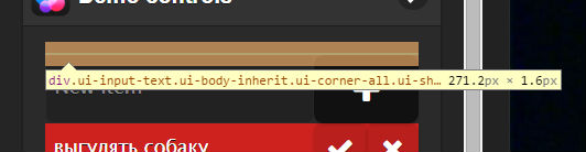

И еще, движок MDM видимо сам обёртывает <input> в <div>:
<div class="ui-input-text ui-body-inherit ui-corner-all ui-shadow-inset"><input id="newtask" placeholder="New Item" type="text"></div>
Как от этого избавиться или контролировать?

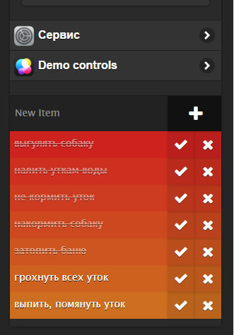

немного исправил отступы, размеры, и т.п.
теперь так:
Скриншот 2015-11-22 20.jpg (31.67 КБ) 26730 просмотров
заменить блок Данные в меню на это:
