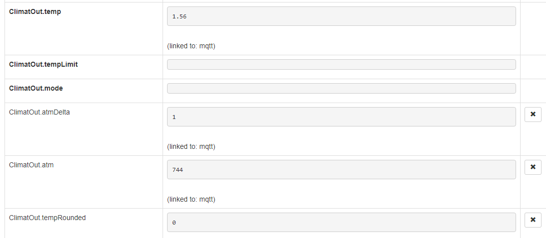

Добрый всем.
С разрешения ТС вклинюсь.
Такая же проблема как и у ТС.
Код метода объекта:
// Получаем данные от сенсора
$value = $params['temp'];
// Выполняем округление с точностью до одного знака
$value = round($value, 0);
// Сохраняем обработанное значение в свойство объекта
$this->setProperty('tempRounded', $value);
В tempRounded всегда 0.
Как округлить данные?
благодарю
Свойство объекта
Свойство объекта

Вообще то округление до одно знака должно выполняться кодом:
$value = round($value, 1);

Chainik писал(а): Пт сен 21, 2018 8:39 pm Вообще то округление до одно знака должно выполняться кодом:
Это от примера осталось. мне целое и нужно.
Но не суть, все равно 0 пишет.

yden писал(а): Пт сен 21, 2018 8:44 pm
Если этот метод вызывается при изменении, то там в параметрах
$params['PROPERTY']
$params['NEW_VALUE']
$params['OLD_VALUE']
$params['SOURCE']
никакого $params['temp'] нету, поэтому и получаем 0...
