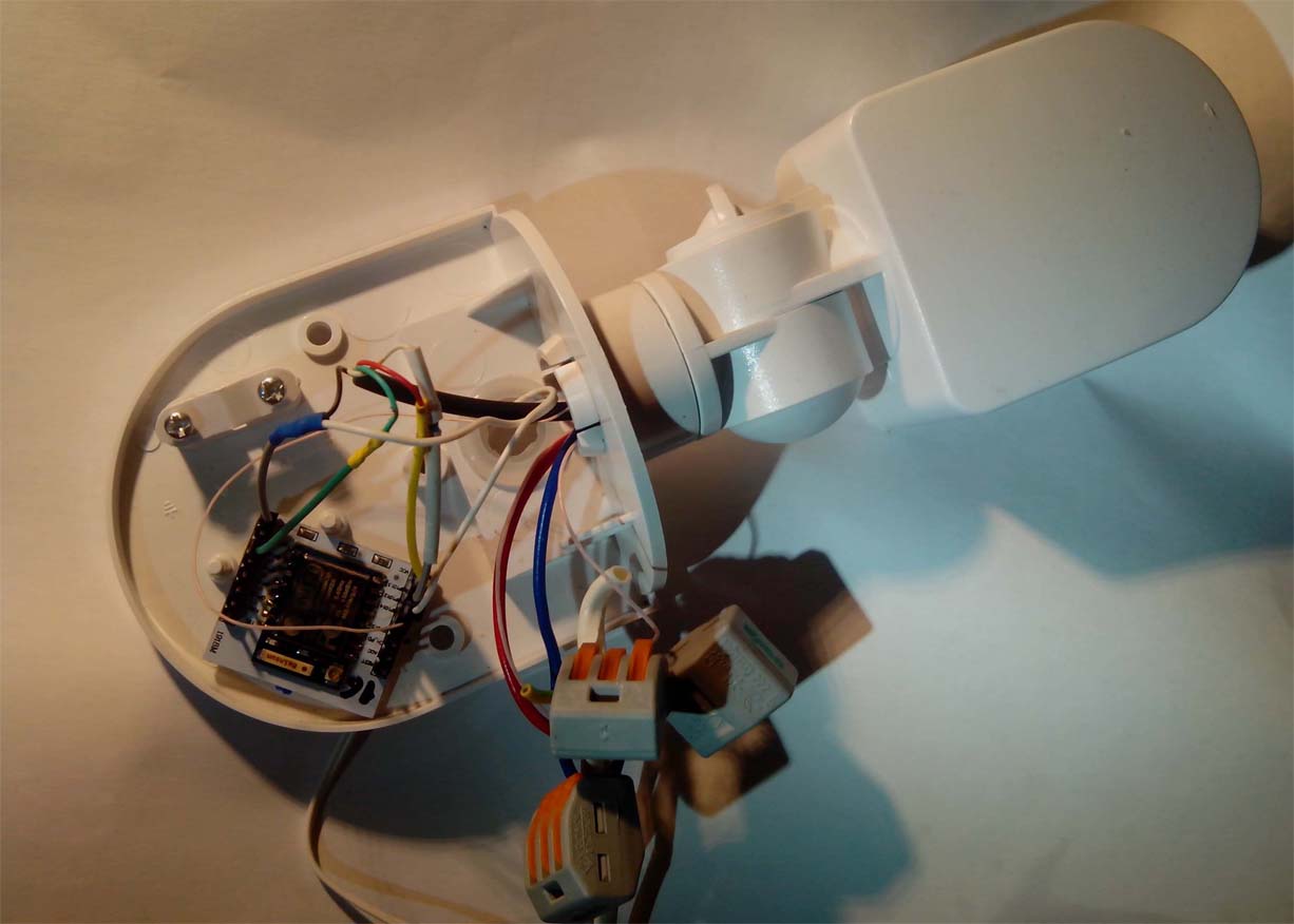

А схема подключения какая?
- Ubuntu Server .Esp8266)
Re: Датчик движения на ESP8266
GPIO2 вход датчика движения когда движение есть датчик дает высокий уровень (можно использовать датчик движения с ебея)
GPIO14 геркон (второй контакт геркона на землю) у меня геркон стоит на открытие двери (в fix прайс продается набор геркон+магнит+ светодиод с батарейками для подсветки шкафов геркон с магнитом оттуда)
GPIO12 датчик света схема такая
земля---фоторезистор---подстроечный резистор----+3.3В
GPIO12 подключается к средней ножке подстроечника, сопротивление допустим 10кОм (нужно подобрать для удобного диапазона у меня использован кусок схемы датчика движения)
GPIO13 выход подключается к реле (у меня moc3063 и симистор) когда включено дает 3.3В (максимальный ток по документации 12ма)
можно использовать опторазвязанное реле от ардуины или готовые твердотельные реле
держи только непонятно что ты там хочешь увидеть
- wifid.jpg (81.31 КБ) 11458 просмотров
