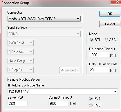

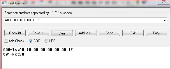

План Б:
Попробуйте воткнуть ваш RS485-USB в комп с виндой, поставьте Modbus Poll, настройте порт, скорость, четность и подключитесь. Будут сыпаться ошибки, не обращаем внимания и нажимаем Alt+T. В верхней строке пишете: A0 10 00 00 00 00 00 15 и жмете Send.
Внизу должен быть ответ от термостата.

Re: термостат BHT-1000
Geban.
Собственно план Б я испробовал первым делом сразу после покупки и там все работает хорошо.
План А попробую в самое ближайшее время.

Модбас полл дал я так понимаю не то. Следовательно проблема в настройке ser2net или то как он настроил порт. Я правильно понял?Geban писал(а):Хм.. а если работать с портов на прямую? через fopen fread fwrite ? не используя ser2net... попробуйте.. просто надо понять что именно не пашет. У Вас же на малине ser2net куртится помоему.. попробуйте прогнать там скрипт. или можно попробовать тем же модбас полл подключится к порту ser2net только надо протокол выбрать RTU over TCP
И если можно первую часть подробнее раскажите. А то я начинающий юзер в этом вопросе.
