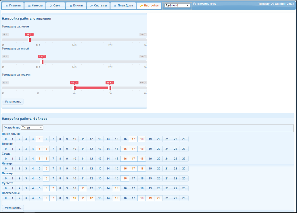

У меня вот так реализовано.
- Термостат.png (143.1 КБ) 10776 просмотров
