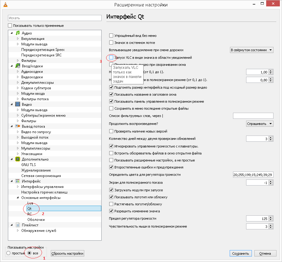

друзья, такой вопрос а можно как то запускать vlc плеер свернуто, например я говорю включить радио и он запускается но в свернутом состоянии, или сразу сворачивается после запуска, а то вылезает посередине экрана, и еще вопрос можно ли как то скриптом или еще чем запускать по команде xbmc(kodi) заранее спасибо

неужели никто не знает((( команда getURL('http://localhost/rc/?command=vlc_close',0); например закрывает плеер, а вот как свернуть его? не нужен он мне как окно, только радио и включаю

у самого vlc есть расширенные настройки, там должен быть запуск свернутым

все облазил и ни черта не не нашел(

блин, ну ни фига се засунули)) спасибо огромное а по второму вопросу подсказать можете? про запуск приложения kodi скриптом чтоб можно было сказать алисе и она выполнив скрипт запускала kodi
