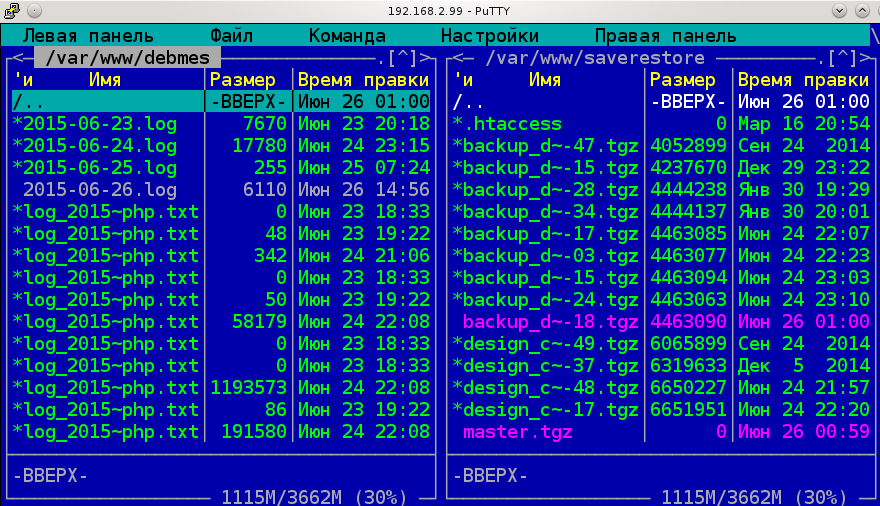

Про всё зеленое - это была шутка про MC. ;-)

а что за .htaccess в /saverestore ?
у меня его нет. Удалите его. или перенесите на время. А если не пустой - что там?
ну а про цвет - поменяйте права на любые, какие нравятся. Вот только не понимаю зачем.

по поводу .htaccess - всё так и было.
удалил, всё по старому.
Не попадалось на глаза какой командой создаётся master.tgz?
