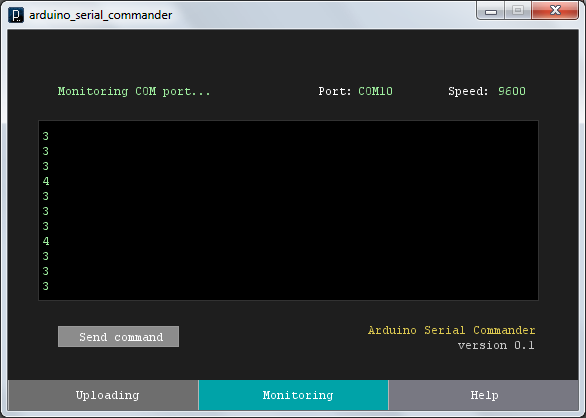

Что это?

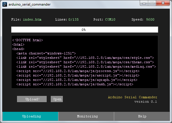

Это утилита, написанная на Processing (1.5.1) для передачи файлов HTML страниц и скриптов (т. е. текстовых файлов) непосредственно на SD карту Arduino Mega Server. Передача происходит «на лету», без остановки сервера и вынимания карты памяти из Ethernet Shield. На время передачи файла (~5 сек.) сервер приостанавливает свою работу, как только файл залит — продолжает работать дальше.
Бесполезна без комплиментарной части, находящийся в самой прошивке Ардуино, если только посмотреть, что Ардуино выдаёт в Serial порт. В отличие от стандартного монитора не перезапускает Ардуино.

- asc.png (27.99 КБ) 14028 просмотров
- Мониторинг
- asc2.png (21.47 КБ) 14028 просмотров

Нажать на кнопку «Monitoring»2. Как переключиться в режим Monitoring com port....?
Выбрать файл кнопкой «Open» и затем нажать на кнопку «Upload!»3. Как записать файл на SD-карту?

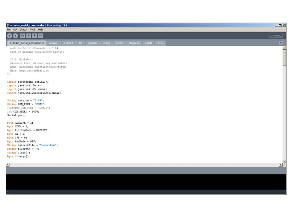

Добрый день Alex.Пробую Serial Commander , столкнулся с такой проблемой,при запуске в функции
в этом месте
фото в архиве внизу
Порт используется тот же что и при программировании?
) ,void sendWorks(
в этом месте
вылетает с ошибкой// Go
if (currentLine < lines.length && TRANSFER) {
transfer();
фото в архиве внизу

void transfer() {
boolean protect = false;
for (int i = 0; i < binarys.length; i++) {
if (binarys[i] == 10 && !protect) {
sendErrorProtection();
protect = true;
port.write(binarys[i]);
delay(2); // !!!!!!!!!!!!!!!!!!
currentLine = 5000;
alexsis_76

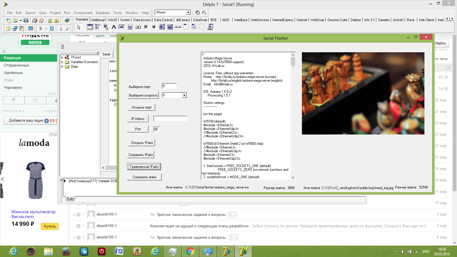

Вообщем покопался в коде, чето как то все странно , решил попробовать переписать утилиту на дельфи(во вложении скрин),на реальном устройстве пока не испытывал , модно загрузить отдельно текстовый файл, отдельно графический, открытый графический файл отображается в виде картинки, грузит с любого места, файлы не портит, при сохранении открытых файлов ,вновь созданные копии полностью работоспособны, остается испытать на устройстве.
