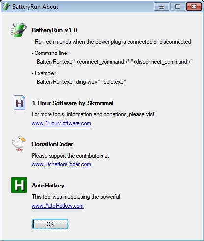

Добрый день
Не нашел решение подобного вопроса на форуме.
У меня в место сервера стоит нетбук, который постоянно подключен к сети.
Возможно ли вывести данные в свойство объекта о том как сейчас питается нетбук, от сети или же от батареи.
Даст возможность проверять если электричество в доме или нет.
Заранее спасибо

Синтаксис:
BatteryRun.exe "[команда при подключении]" "[команда при отключении]"
В качестве команд можно указать запуск сценария или метода MajorDoMo.
Например:Будет вызван метод PowerStatus объекта ThisComputer и ему будут передан параметр ac со значением 1, когда сетевое питание подключено, либо значение 0, когда питание от сети пропадает. Возможно с кавычками малость напутал, проверить нет возможности.
При этом код метода может выглядеть таким образом:
Например:
BatteryRun.exe "C:\_majordomo\htdocs\obj.bat ThisComputer.PowerStatus ac:"1"" "C:\_majordomo\htdocs\obj.bat ThisComputer.PowerStatus ac:"0""При этом код метода может выглядеть таким образом:
if ($params['ac'] == '1')
say('Питание от сети.');
else if ($params['ac'] == '0')
say('Питание от батареи.');
}SPOILERSPOILER_SHOW
