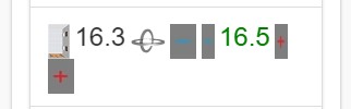

Не стал заводить новую тему.
Может кто в курсе, как можно уплотнить текст в меню в HTML-блоке? А то у меня немного не умещаются все элементы в одну строчку.
Дай, думаю, уплотню цифры (font-stretch:condensed), а почему-то не получается..., не срабатывает уплотнение.

Chainik
Сообщения: 1465
Re: HTML-блок
Сообщение Chainik »
Да я по сути так и делю (font-stretch:condensed),, а текст не уплотняется...

Сообщение Svetлая »
оформляете через шаблон с собственным названием который не повторяется? Если нет, возможно берутся настройки откуда-то ещё

Сообщение Svetлая »
Как пример...
Создаем на сцене элемент типа HTML
<style>
   lf_txt {
    font-family: 'Times New Roman', Times; /* Гарнитура текста */
    font-size: 14pt; /* Размер шрифта в процентах */
	color: silver; /* Цвет символа */
   lf_data {
    font-family:'Times New Roman', serif;
    font-size: 15pt; /* Размер шрифта в пунктах */
	color: green; /* Цвет символа */
  </style>
<lf_txt>Радиостанция</lf_txt> <lf_data>%RadioSetting.LastStationName%</lf_data>
