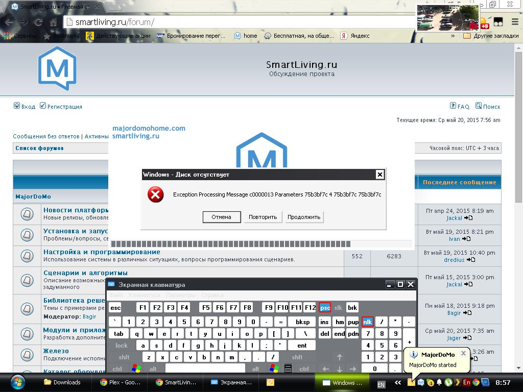

После переустановки Винды ( полетел хард ), попытался установить МД, но при старте после инсталляции выдаёт ошибку.
Переустановка Винды результатов не дала. В Скайпе 80 порт отключен.
Запуск
Запуск
- Безымянный.JPG (144.24 КБ) 3882 просмотра

Какие мысли, камрады ?

Ну...фраза "Диск отсутствует" наводит на мысль, что что-то пытается обратиться к диску, которого нет.
Как убрать нашел тут: http://microsin.net/adminstuff/windows/ ... 00013.html
Из-за чего это происходит не знаю...не разбирался.

А ведь реально помогло ! Спасибо тебе большое !LutsenkoDenis писал(а):Ну...фраза "Диск отсутствует" наводит на мысль, что что-то пытается обратиться к диску, которого нет.
