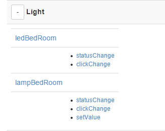

проблема такова, с клиента на nodejs прилетают данные моментально, а вот привязанные объекты к mqtt прилетают через раз. (в свойствах объекта значения устанавливаются верно)
- FireShot Capture - Панель управления - http___192.168.1.10_admin.png (88.16 КБ) 8958 просмотров
- FireShot Capture - Панель управления_ - http___192.168.1.10_admin.php.png (9.27 КБ) 8958 просмотров

Пожалуйста, подробнее -- не обновляются именно связанные свойства или в модуле mqtt они так же не обновляются? Второе выделенное было добавлено вручную?
Попробуйте открыть в папке /debmes/ лог работы cycle_mqtt (файл вида log_2015-04-17-cycle_mqtt.php.txt).
Там должно быть отражено время, когда mqtt-клиент majordomo получил событие.

да забыл написать что в меню на эти объекты повешены кнопки в меню на главной страницы, при их нажатии значения верно устанавливаются а вот во вкладке mqtt данные не обновляются и в логе маскито также не постоянно прилетают данные
в файле логе mqtt но нет данных что должны отправиться

Так, я начинаю путаться. Данные в какаую сторону не обновляются? или в обе?
Re: mqtt Linux
данные при смене значений в mdm НЕ обновляются в mqtt
