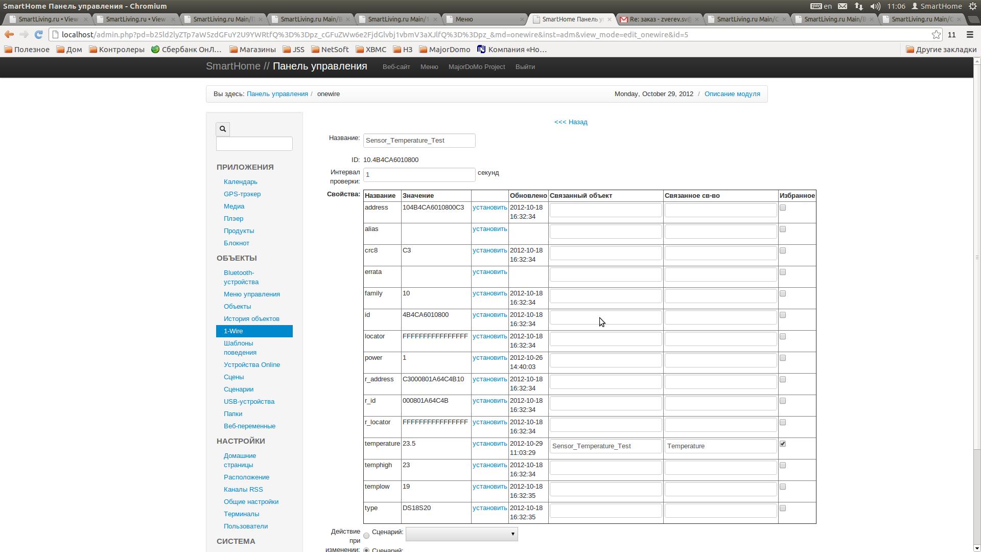

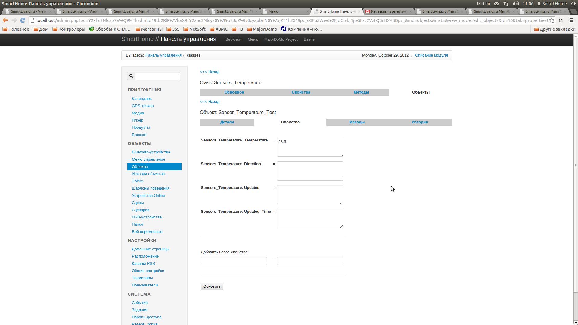

покажите еще скрины класса и объектов с их свойствами
zverev.sv
Сообщения: 46
Зарегистрирован: Вт окт 23, 2012 3:43 am
Откуда: Южно-Сахалинск
Re: Слежение за температурой контура отопления
Сообщение zverev.sv »
Вот скрины
3
3
Снимок экрана 3.jpg (140.71 КБ) 16666 просмотров
2
2
Снимок экрана 2.jpg (202.76 КБ) 16666 просмотров
1
1
Снимок экрана 1.jpg (140.71 КБ) 16666 просмотров
Кажется, я понял. Задана связь между свойством 1wire и свойством объекта, поэтому данные передаются в свойство корректно, но при этом метод не вызывается. Можно сделать следующее -- там в настройках 1wire можно указать сценарий, который будет выполняться при изменении свойств и который вызовет нужные метод.
Вот такой код сценария:
 if ($params['temperature']) {
  callMethod('Sensor_Temperature_test.TemperatureChanged',array('t'=>$params['temperature']['VALUE']));
