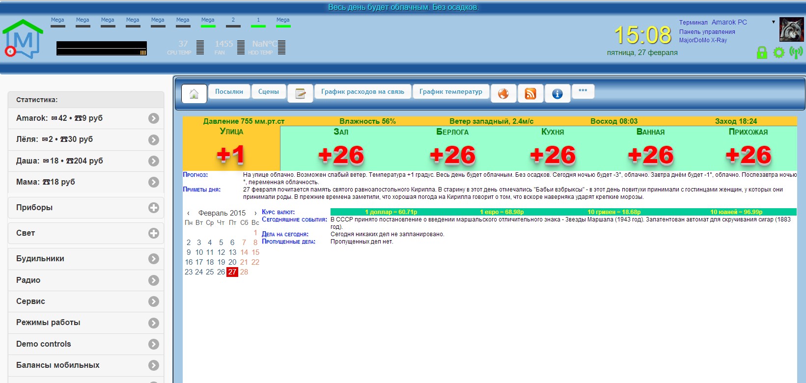

Моя домашняя страница:
С календуриком)
Но за идею и реализацию - низкий поклон
