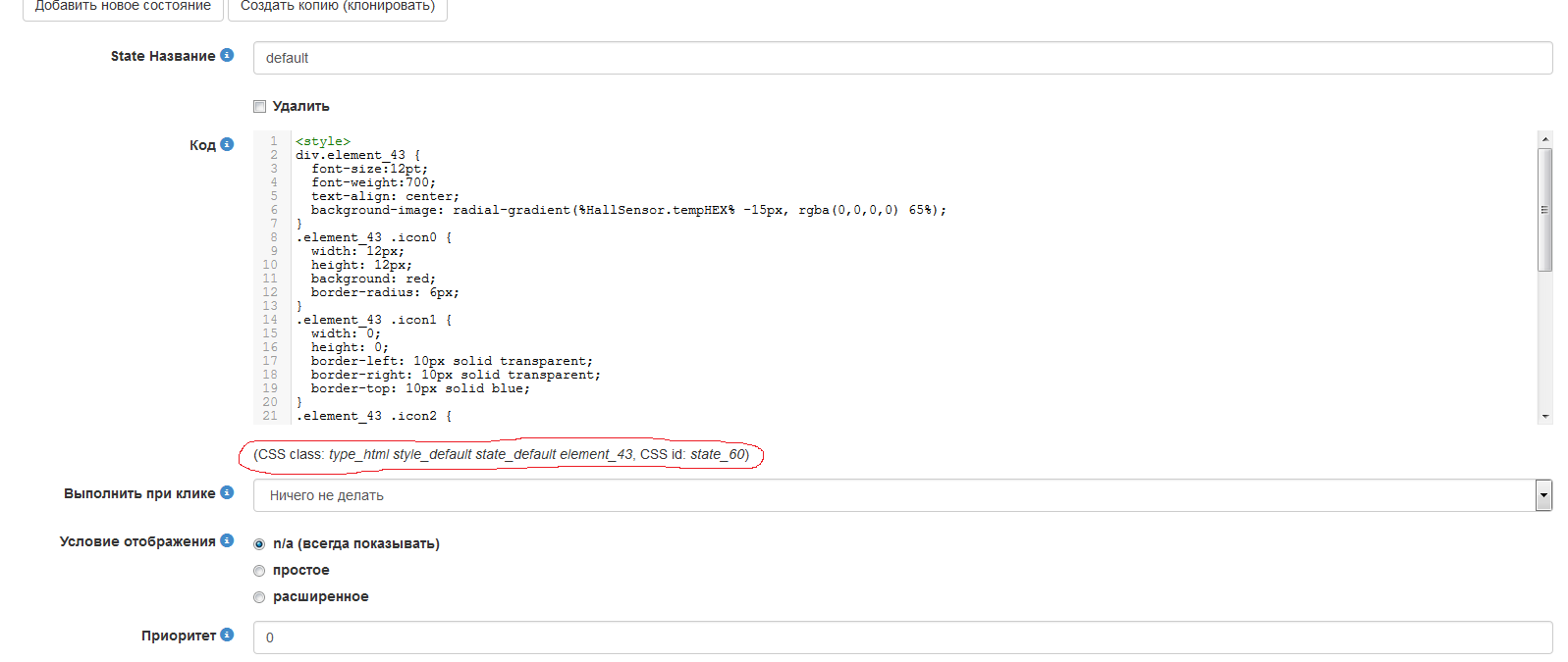

Настройка:
1. Поменять везде номер элемента на свой element_39. У имени f39 просто заменить цифру в двух местах.
Мужики, подскажите где должен находится element, какой тип файла, может быть есть образец элемента, прикрепите пожалуйста, что бы легче было понять как это работает. :roll:
В общем, на сцене кроме температуры ничего не отображается....

При редактировании элемента можно посмотреть его номер.

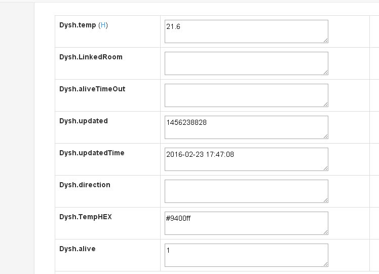

С температурой и градиентом разобрался, осталось разобраться с направлением измерения температуры ts_office.direction. Я так понимаю что это свойство объекта, но не пойму откуда он берёт данные, при помощи какого метода???? На сцене постоянно отображается красный кружок.Ткните пожалуйста где копнуть....

1maikl писал(а):С температурой и градиентом разобрался, осталось разобраться с направлением измерения температуры ts_office.direction. Я так понимаю что это свойство объекта, но не пойму откуда он берёт данные, при помощи какого метода???? На сцене постоянно отображается красный кружок.Ткните пожалуйста где копнуть....

1maikl
Сообщения: 29
Зарегистрирован: Сб янв 23, 2016 9:16 pm
Re: Элемент сцены Температура
Сообщение 1maikl »
Нет, ничего не получается. alive-всегда 1, независимо от того датчик подключен или нет. Значение свойства direction вообще не отображается....
