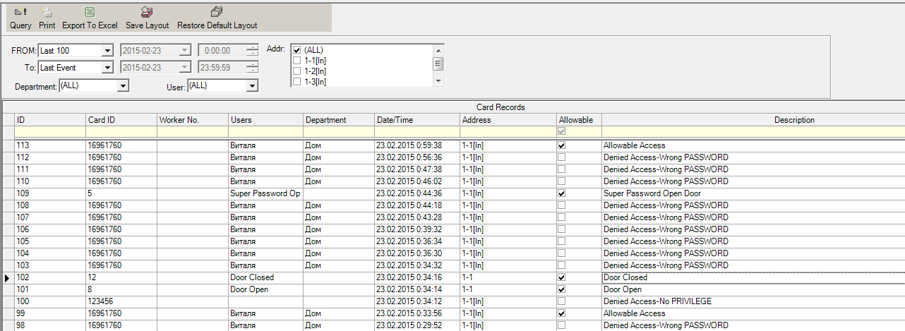

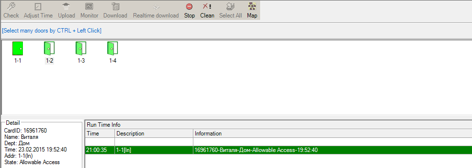

я подключил контроллер сетевой, а вот как забрать данные в систему с ПО не знаю...
база на access

sergejey писал(а):А что такое realtime download? Может быть это какой-то лог событий, к которому можно обратиться?
Ищё -- как ПО называется?
софт отсюда....даже ставить не надо...просто качаешь и запускается сразу
http://www.wiegand.com.cn/english/support.htm
realtime это скачать конфигурацию с контроллера
