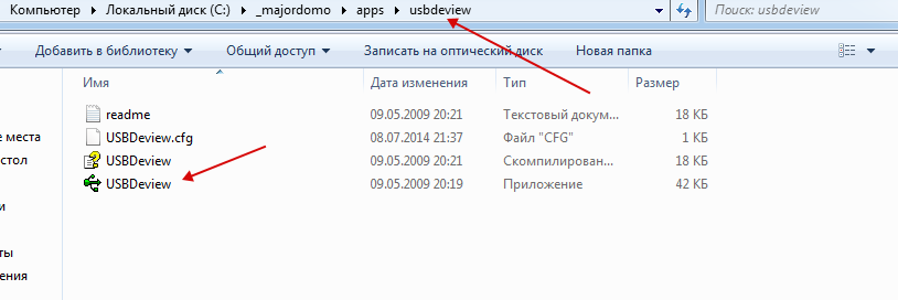

в папке apps есть программка usbdeview

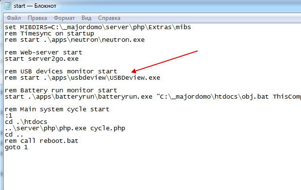

запустите ее в ручную либо в файле start.bat ее раскоментировать

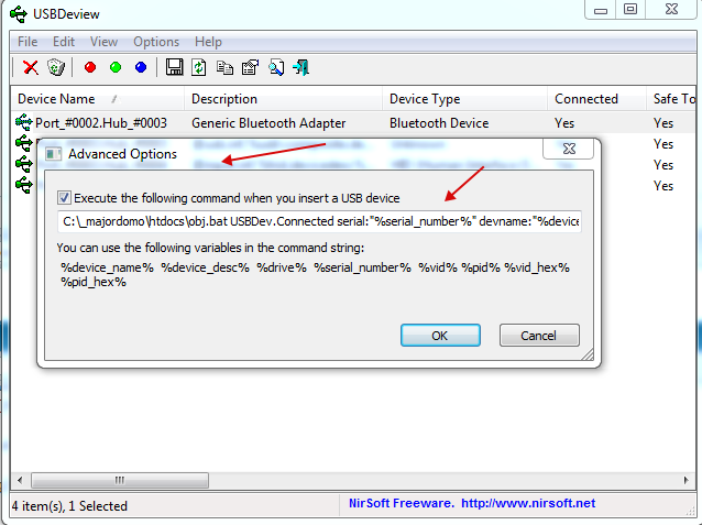

в программе в разделе настройки прописана строка
C:\_majordomo\htdocs\obj.bat USBDev.Connected serial:"%serial_number%" devname:"%device_name%" drive:"%drive%" vid:"%vid%" pid:"%pid%"
которая и запускает метод с параметрами
