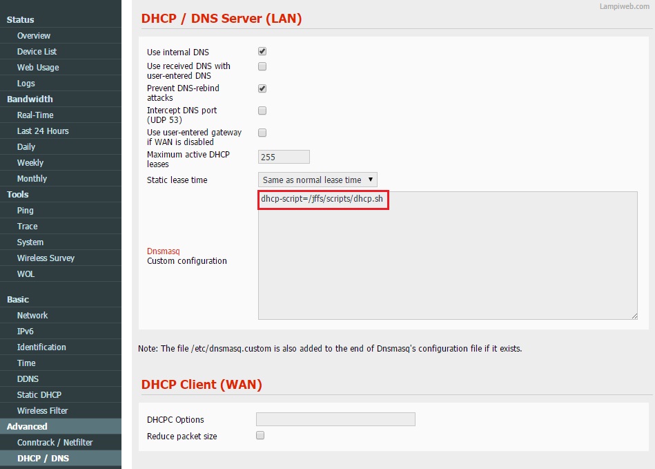

Теперь нужно сказать сервису dnamasq чтобы запускал данный скрипт. Через web-интерфейс
(Tomato) Advanced - DHCP/DNS - Custom configuration: http://victek.is-a-geek.com/virtual/tom ... cpdns.html
(dd-wrt) Services - Additional DNSMasq Options: http://www.dd-wrt.com/demo/Services.asp
добавить параметр dhcp-script=/jffs/scripts/dhcp.sh
Либо напрямую в nvram:
nvram set dnsmasq_custom=dhcp-script=/jffs/scripts/dhcp.sh
nvram commit
В итоге в конце конфигурационного файла /etc/dnsmasq.conf должна добавится нужная строчка:
Это всё.
