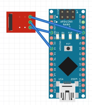

Итак, часть I. Приёмник.
Подключение готового IR-модуля:
(как вариант, брать просто элемент приёмника и подключать его через сопротивление, но у меня был готовый модуль, так что я просто его подсоединил как на схеме)
Для прошивки Aruino нам понадобится подключить библиотеку IR Remote

В итоге мы получили небольшое устройство, которое выводит в консоль тип протокола и посылаемый пультом код нажатой кнопки.
