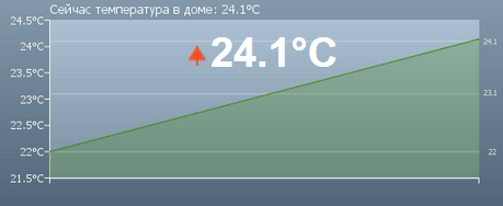

Сделал так:
Метод tempChanged класса tempSensors запускается у меня при изменении свойства temp. Это удобно для слинкованных датчиков. У свойства temp есть история. Добавил метод код для определеня куда изменяется температура.
Теперь у датчиков температуры на сценах есть треугольник, показывающий направление изменения температуры. Вот как то так:

Как значек изменения ниже датчика расположил?Bagir писал(а): Теперь у датчиков температуры на сценах есть треугольник, показывающий направление изменения температуры. Вот как то так:
- Bagir
- Сообщения: 1615
Re: Предыдущее значения свойства с историей
Можно позиционировать с помощью CSS. Я там порядочно поднабрался, пока трубы рисовал, но тут я просто перед тегом, который рисует значок, поставил <br>

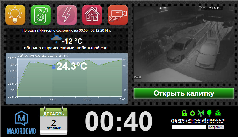

И еще, мне градиентная заливка была не нужна, а вот direction хотел прикрутить!
Вот я так сделал без использования дополнительных состояний, прямо в коде самого значения температуры:
<span style="font-size:42px;font-weight:bold;
background: url(/images/%TempSensor1.direction%.gif) bottom 10px left / 20px 20px no-repeat;">
%TempSensor1.temp1%°C</span>
- Скриншот 2014-11-30 02.40.47.png (24.76 КБ) 13528 просмотров
