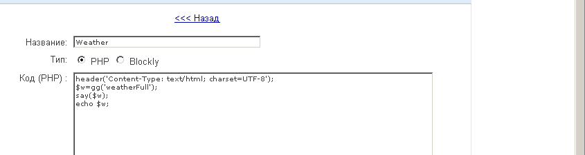

Добрый день!
ЕСть web-переменная погода
Хочу, чтобы MJ проговорил ее
Пишу скрипт,запускаю -тишина, Если пишу просто тестовую строку работает.
Хотя echo выводит на экран но с тегами.
В чем проблема?
Спасибо
Re: Проговаривание Web переменных
Возможно, проблема в тэгах и "говорилка" на них затыкается.
Попробуй заменить
$w=gg("weatherFull");
на
$w=strip_tags(gg("weatherFull"));

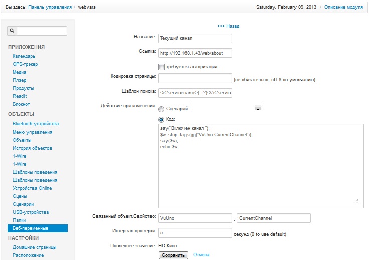

Друзья, как объединить две эти фразы, чтобы не было паузы между ними?
say("Включен канал ");
$w=strip_tags(gg("VuUno.CurrentChannel"));
say($w);
echo $w;
P.S. Озвучивание переключения спутниковых каналов (скриншот прилагаю)
$w="Включен канал ".strip_tags(gg("VuUno.CurrentChannel"));
