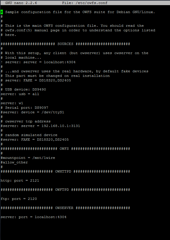

Re: пошагово как настроить DS9490r к Raspberry Pi (с исп. OW
Проблем нет. В описании ручной установки есть пункт установки owfs
В общем никаких проблем
sudo apt-get install owfs
исправить /etc/owfs
Заблокировать тестовые датчики. И открыть usb all
Работает без проблем
исправить /etc/owfs

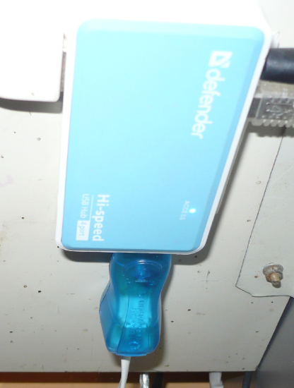

Еще рекомендую использовать USB HUB с внешним питанием. Пиковый ток мастера сети довольно значительный и может вызывать сбои Малинки. В остальном работает отлично.

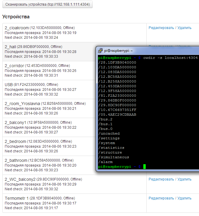

сделал как тут советовали, но что-то не так
Если запустить /opt/owfs/bin/owhttpd -s 4304 -p xxxx
http на порту xxxx работает?
Три устройства DS9490 или откуда bus.0/1/2?
устройство одно!f00fc7c8 писал(а):Если запустить /opt/owfs/bin/owhttpd -s 4304 -p xxxx
вот
- Скриншот 2014-08-06 22.41.00.png (32.92 КБ) 17344 просмотра
Вроде датчики и прочие устройства определяются.
А как у вас сами эти устройства как питаются? паразитное или активное питание?
складывается впечатление что мастер сети не отдает нужный ток. Попробуйте проверить. Т.е например мастер сети на исправность например на компьютере а также через питание от отдельного +5 в (в шину питания сети 1-ware с разрывом от мастера сети).
Да вот еще ..попробуйте так. мне помогло. Столкнулся с тем что один удаленный датчик (длинна кабеля около 20 м) изначально питался как паразитный, но постоянно пропадал, запитал от активного через свой стабилизатор на 5 в все, работает. т.е попробуйте по-отключать, либо несколько, либо какие-то отдельно датчики, по все видимости в сети присутствует датчик (часто такое от перегрева при пайке) полу - живой.. т.е проверьте саму сеть 1-ware/
