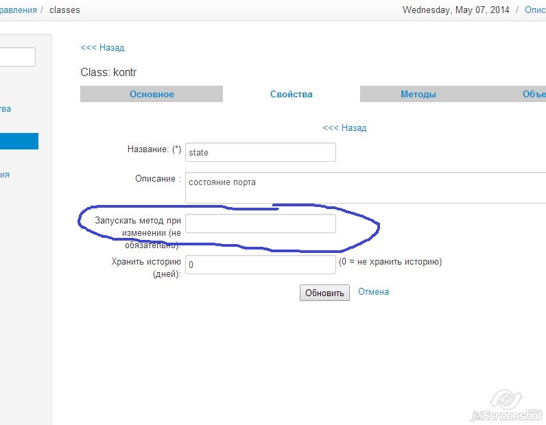

Попробуйте сюда прописать метод StatusChanged

В настройках переключателя изменил это:
Запускать объект.Метод: Light StatusChanged
на это:
Запускать объект.Метод: Светодиод StatusChanged
Заработало!
Почему не работает с Light я не понимаю

Ответ в вопросе :)
ParavoziG писал(а): Запускать объект.Метод:
Light - это класс
Светодиод - объект
StatusChanged - метод,
соответственно Светодиод.StatusChanged - работает, а Light.StatusChanged - нет.
