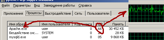

На ровном месте (практически в этот момент смотрел на монитор) без всякой видимой причины полезла вверх загрузка. Ничем не лечится, только полное восстановление из бекапа. В debes – ничего. Базы проверил — ничего.
Есть ли методы как узнать, что этому Апачу надо? И как быть, если разобраться не удастся? Полная переустановка?

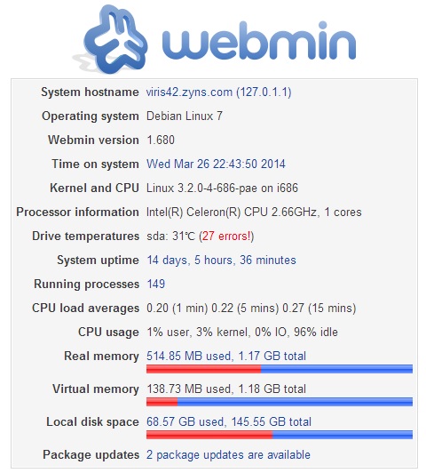

Re: Полный
Ребята не партесь с Windows. Откройте кладовку достаньте старенькое железо соберите его в кучу и поставьте Linux и будет вам счастье.
Скрин сделан во время вывода графиков.
