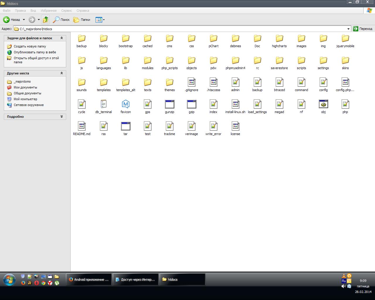

Re: не могу войти в мажор из интернета
Кстати файл menu.html должен быть в папке htdocs или нет, у меня его там нет

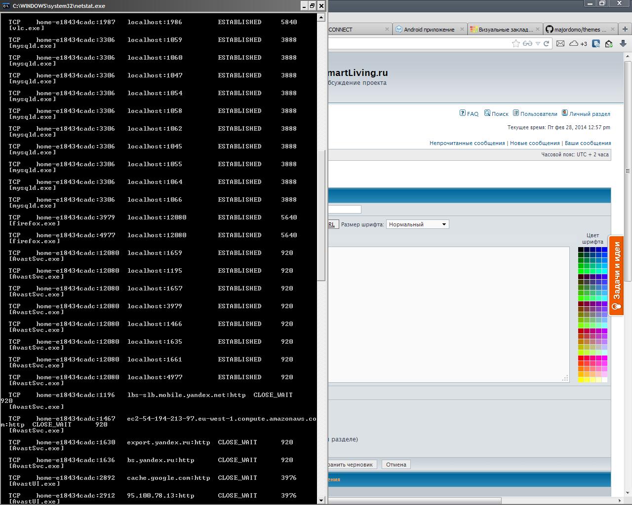

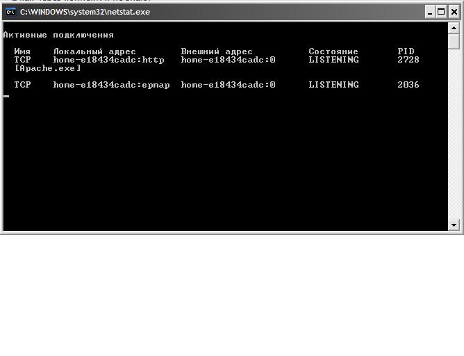

попробуй посмотри netstat -ab, что на 80 порту?adzam писал(а):а как это проверить?Dark_Veter писал(а):Может попробовать отключить антивирус/файервол, если имеются? Файла menu.html по моему не должно быть в корне, да и если бы он не был найден веб сервер вернул бы ошибку 404. Еще возможно что-то блокирует 80 порт и апач запускается на другом порту.
антивирус отключаю при загрузке и перезагружаю комп
комп загружается без антивируса,но связаться не могу
так же можно попробовать отключить системный брандмауер
посмотрел на 80 ничего не нашел
- 02.JPG (194.82 КБ) 9091 просмотр
