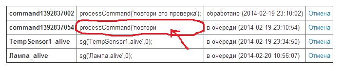

Суть вопроса:
набираем команду: "повтори через 1 минуту это проверка"
реакция системы: "Задача принята"
через минуту ни чего не произноситься.
набираем команду: "повтори через 1 минут это проверка"
через минуту как и задумано всё повторяется Alice!
всё бы ни чего, я понимаю про обработку окончаний в русском языке и прочее... но я посмотрел на "Задания" после подачи команд и что там я увидел... а вот там в первом случае какая то "ляпа" с ошибкой синтаксиса, поэтому и не говорит!
картинку прикладываю:
командный процессор и возможная ошибка!
- Скриншот 2014-02-19 23.10.54.png (15.53 КБ) 4922 просмотра

Re: командный процессор и возможная ошибка!
да, явно ошибка. пометил себе для проверки.
Исправлено в последних обновления.
Проблема была в том, что не корректно шло определение границ указания времени из-за UTF-кодировки.
во вижу ошибка исправлена!!!
