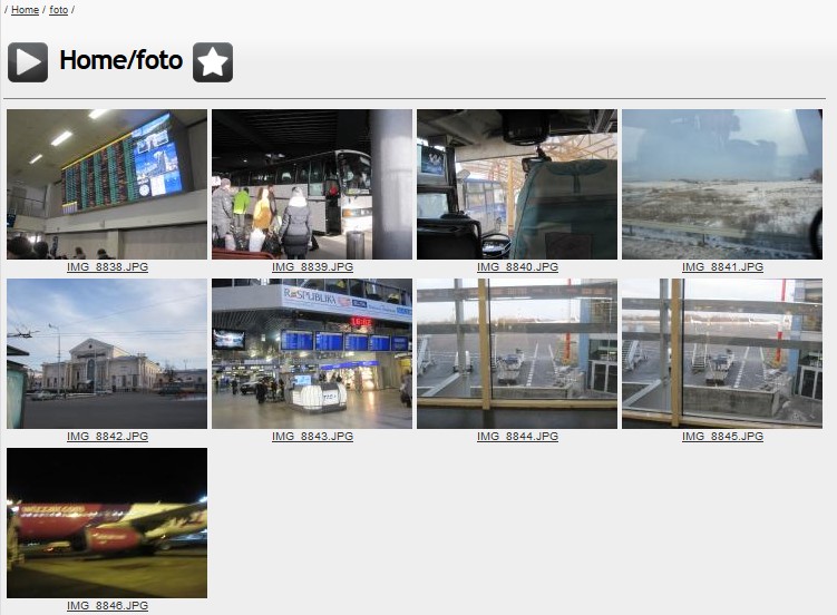

Встроенный в МДМ медиа-браузер позволяет выводить фотографии. Вот к примеру:

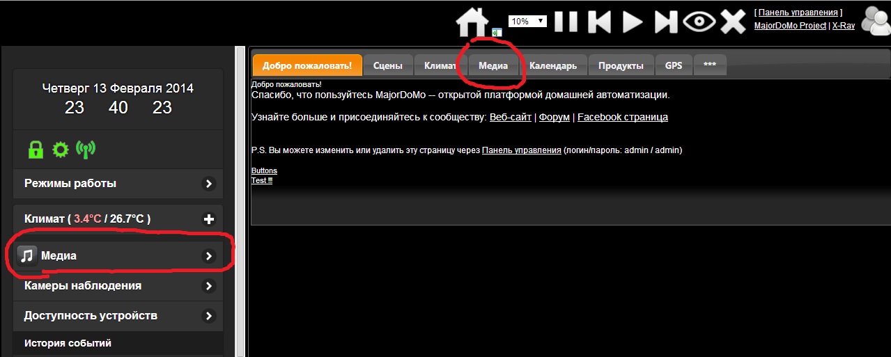

Естественно в админке добавляем новую медиа коллекцию.

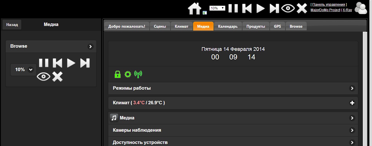

Далее как видим "Медиа" есть в двух местах: в меню слева и в верхнем меню.
начнем с меню слева:

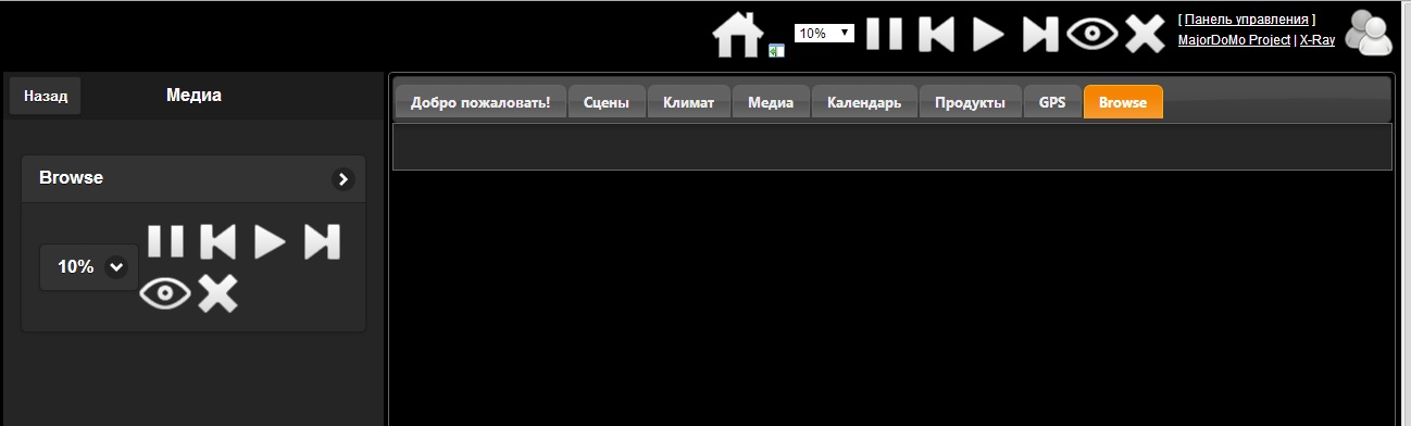

жмакаем "Медиа", затем "Browse" и.... тишина :?:
пытаемся запустить отдельно: http://ip_adres/popup/mediabrowser.html то-же самое.

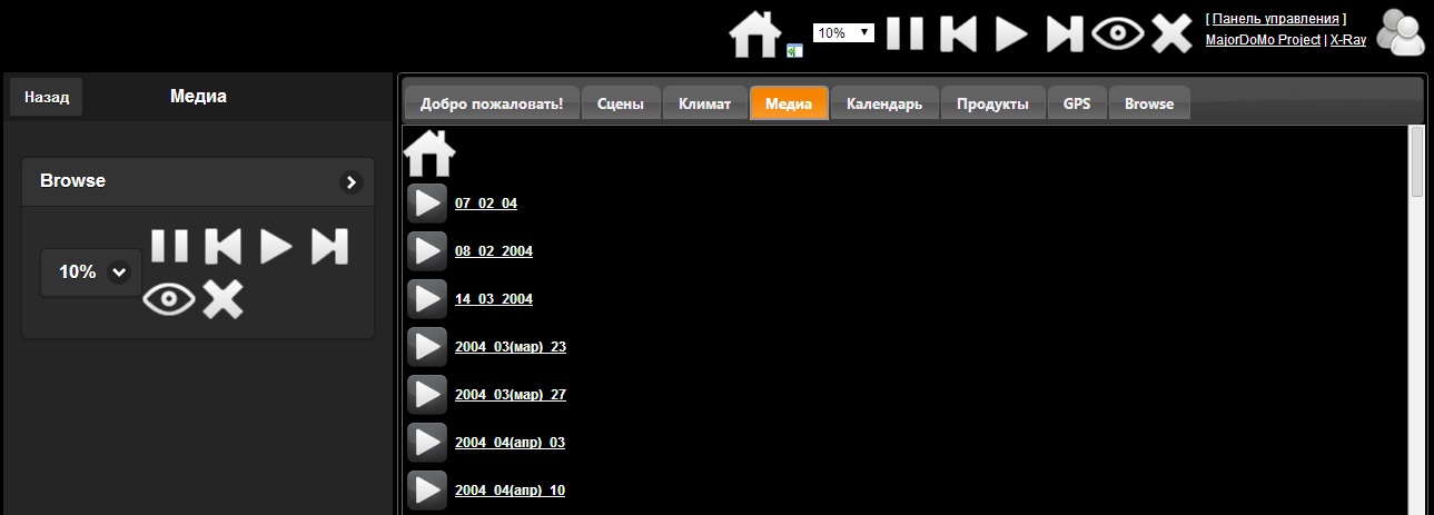

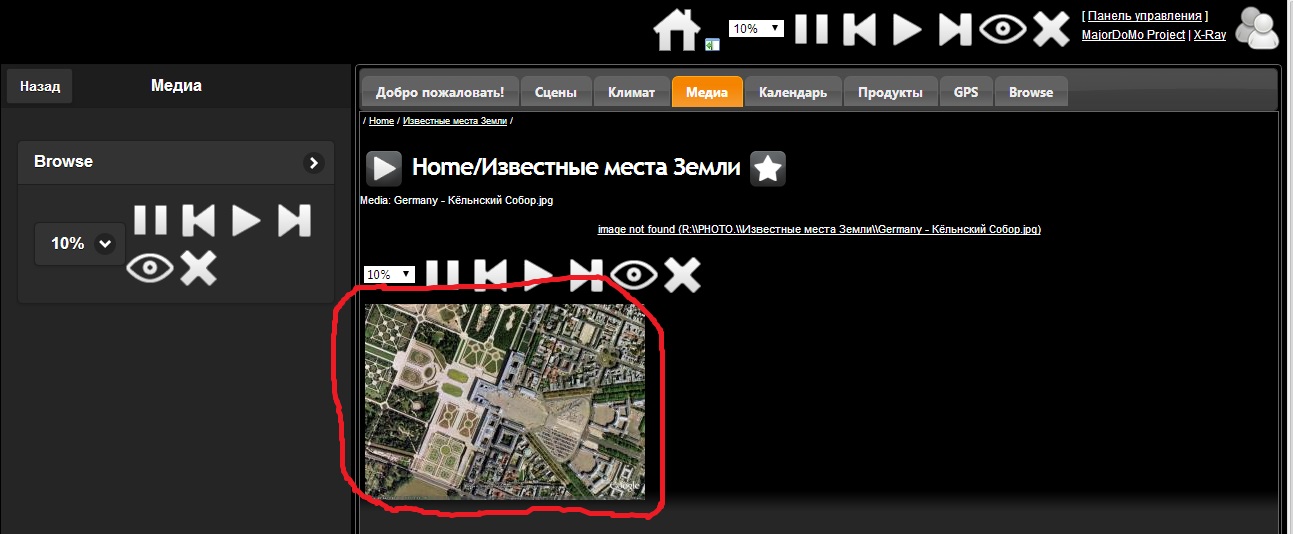

Переходим к верхнему меню, тут все немного получше, видим все наши папки:
тычем в первую попавшуюся для проверки:

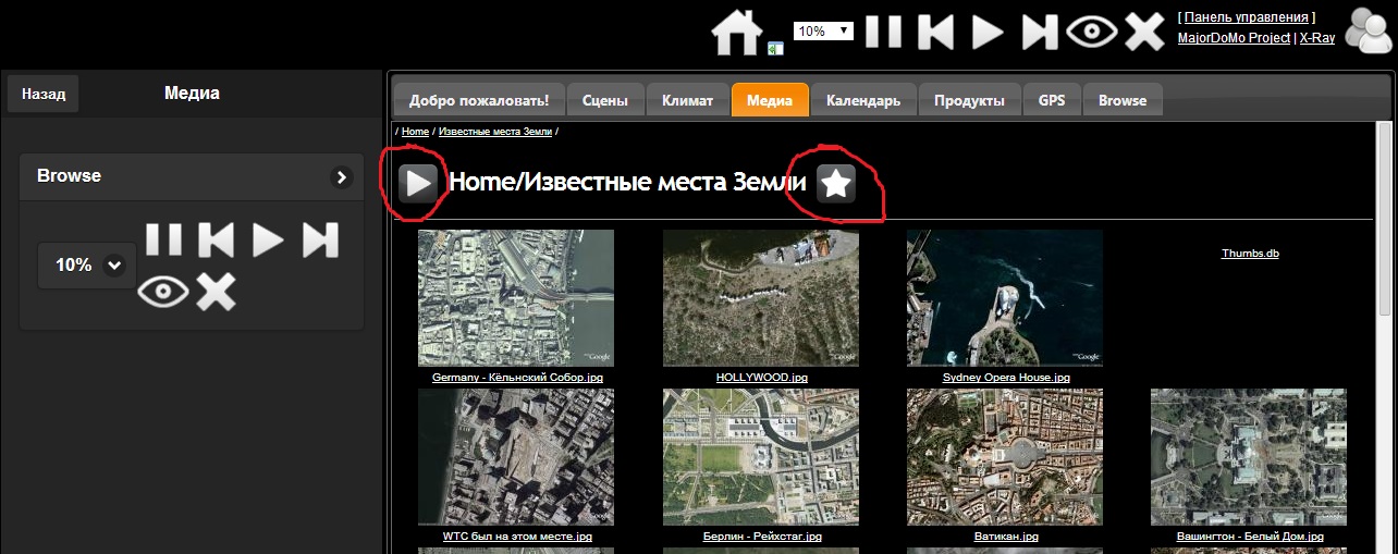

и что это? вот то самое что обведено красным?
Ладно, тыкаем в название каталога под зеленой стрелкой, и о чудо! вот они наши фотки! Удивительно то, что после этого все каталоги открываются!
Единственное что непонятно это назначение вот этих кнопок:
и вот такое дублирование:
причем именно функциональные ссылки такие прям мелкие......

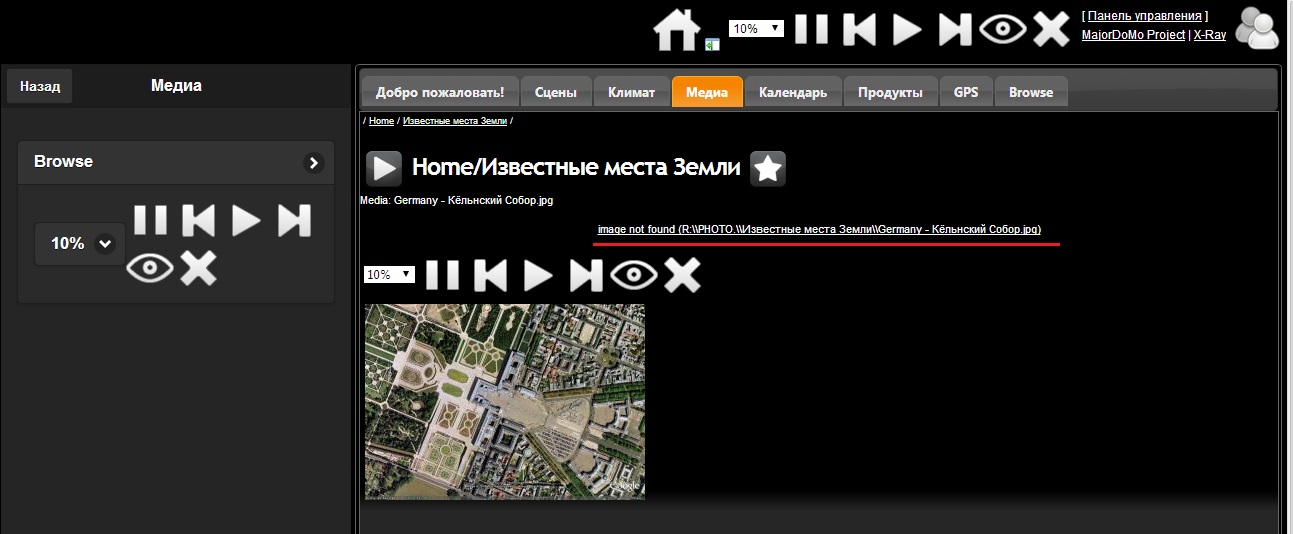

тыкаем в любую фотку и.... опять засада:
но как оказалось это если в имени файла есть русские буквы....
И что вот это за произвольная фотка из текущей папки и зачем она? и зачем меню проигрывателя?

Re: Помогите создать фотогалерею в составе умного дома
В левом меню неправильная ссылка -- баг, про который я забываю всё время.
Ошибки в процессе -- да, к сожалению, есть такое. Модуль не доработан, особенно для фотографий.
Меню проигрывателя -- опять же, основное предназначение это проигрывание медиа, так что он появляется всегда для папки.
Произвольная фотка при выборе картинки -- тоже осталось от музыкального проигрывателя (берётся самая большая фотография в папке, т.к. обычно в ней идёт обложка альбома).
В общем, тут ещё дорабатывать и дорабатывать :)

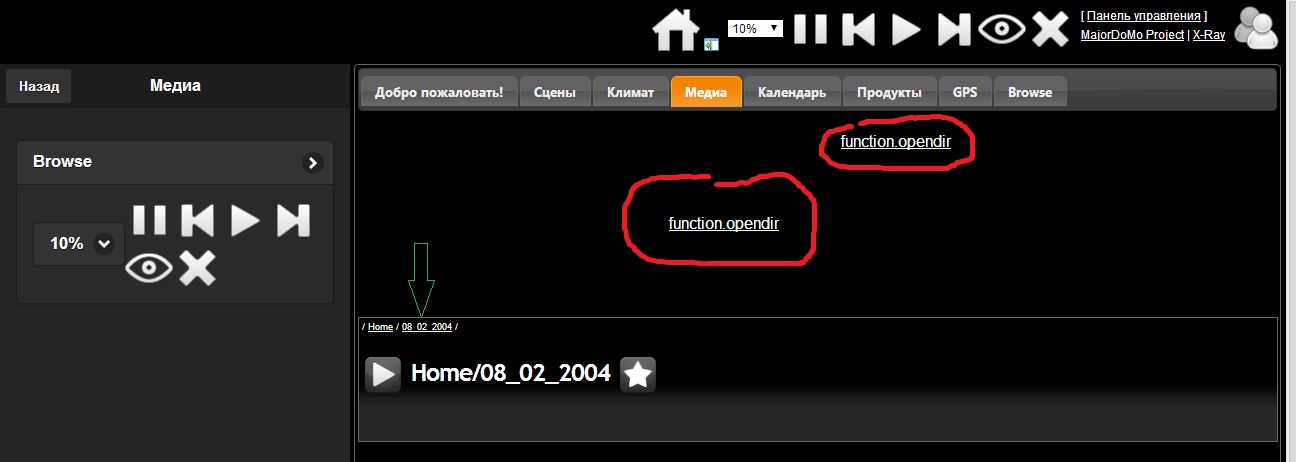

:( Тогда значит я чего-то не того делаю.
Потому как надпись "function.opendir" (см. скрины) при первом клике по "Медиа" как-то напрягает...
А во вторых сколько я раз ткнул кнопку "play" столько копий VLC и запустилось на сервере... и получилась КАКАфония :D . С громкостью тоже почему-то затыка (не регулируется). Где я чего не доделал?
В настройках VLC можно выставить что-то вроде "разрешать запускать только одну копию VLC". По поводу надписи -- там больше информации должно выводится, возможно из-за чёрного на чёрном не видно -- попробуйте выделить текст, чтобы посмотреть что именно пишется в целом сообщении об ошибке.
