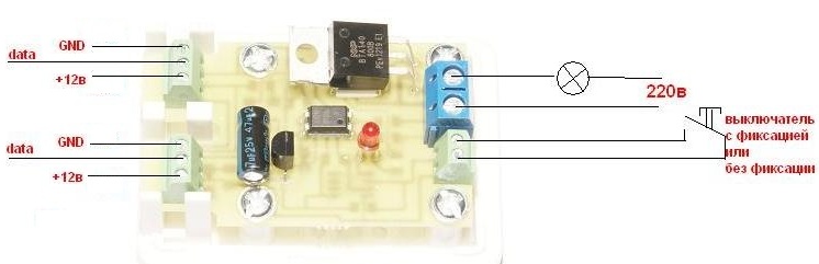

По случаю приобрел в http://radioseti.ru/ вот такой ключ (во вложении) и решил ради эксперимента его подключить к системе, вот как у меня получилось (метров прошу меня не ругать - я "чайник" и только начал разбираться в системе)

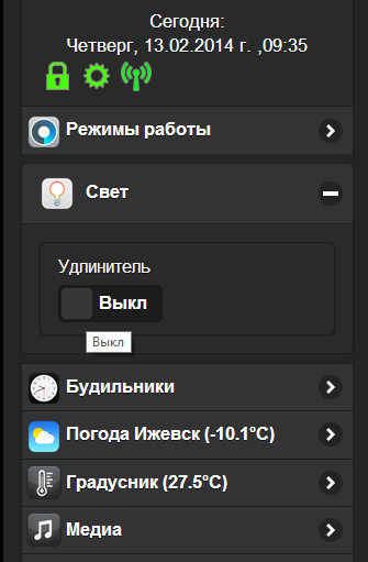

6) Заходим в ОБЪЕКТЫ/Меню управления и создаем пункт например "Удлинитель" типа "Выключатель"
7) Прописываем в нём:
Связанный объект.Свойство: Udlinitel.LightSens
Запускать Объект.Метод: Udlinitel.LightButton

Всё теперь вы можете управлять этим устройством!!!
(далее можно добавить дальнейшую обработку этого устройства в системе)
Скриншот 2014-02-13 09.35.27.png (28.08 КБ) 13130 просмотров
фото модуля!
фото модуля!
1-wire выключатель 1к 1Л модуль схема.JPG (73.26 КБ) 13130 просмотров

скажите, у вас есть возможность пофотографировать обсуждаемый модуль поподробнее, особенно с обратной стороны? что-то меня жаба душит за такую фигню 600 рублей отдавать, тем более что нужно их немало. попробую спаять))

volk0001 писал(а):скажите, у вас есть возможность пофотографировать обсуждаемый модуль поподробнее, особенно с обратной стороны? что-то меня жаба душит за такую фигню 600 рублей отдавать, тем более что нужно их немало. попробую спаять))

спасибо, я там был. по вашей ссылке простые управляемые по 1-wire релюшки, а у девайса топикпастера симистор с дополнительным входом для кнопочного выключателя, что гораздо интереснее. на сайте производителя есть принципиальная схема устройства, но к сожалению она немного пережата, номиналы элементов плохо читаются. к тому же имея перед глазами готовую плату сделать разводку в том же sprint layout-e гораздо проще, по крайней мере для меня.

а если внимательней почитать страницу
http://radioseti.ru/index.php?route=pro ... uct_id=138
1-канал DS2406 - контроль наличия напряжения на лампе
2-канал DS2406 - управление по 1-wire, смена состояния производит включение или выключение лампы
Микросхема логики ПИК-контролер 12F....
осталось придумать прошивку, или может радиосети её отдадут, но вряд ли)
жаль картинку прямо в сообщение не вставить (
там стоит MOC... для управления тиристором, и что-то вроде АОТ166 для считывания состояния. Логику для PIC12F - надо придумывать самому, но если умеете паять, прошивку придумать и залить тоже думаю сможете.
Мне проще купить, хотя паять и заливать прошивки получается.

что-то много избыточности. не пойму зачем это может лучше поставить DS2413 там два канала один можно использовать как вход другой как выход. да и дешевле в 100 раз и прошивка никакая не нужна

ой прошу прощения сразу не посмотрел у DS2406 тоже два ключа. непонятно зачем там вообще ПИК стоит? для увеличения стоимости? )))

RusikOk писал(а):ой прошу прощения сразу не посмотрел у DS2406 тоже два ключа. непонятно зачем там вообще ПИК стоит? для увеличения стоимости? )))
///... симистор с дополнительным входом для кнопочного выключателя // чтобы управлять если комп отключен!
