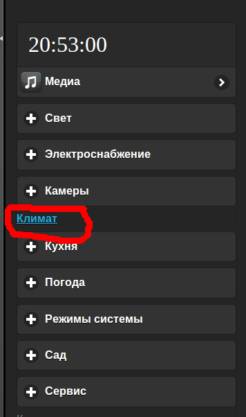

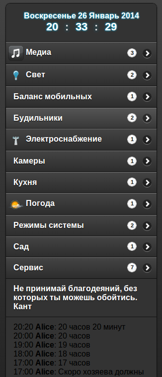

Обновился вручную до 0.6 стиль меню изменился так и должно быть?
На обводку красным не смотрите, мне нравились плоские кнопки из последних обновлений, и в админке у меню исчезли функция Загружать дочериние элементы
- После обновления стало
- после обновления.png (75.62 КБ) 20900 просмотров
- Было до обновления
- Меню.png (29.59 КБ) 20900 просмотров
