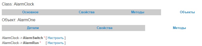

Приветствую. Столкнулся с проблемой выполнения методов. Проверка 100% проходит, а callMethod запускаться не хочет даже из скрипта вручную, другие запускаются норм, что я неправильно делаю?
Re: будильник. Не срабатывает проверка AlarmOn.
nick7zmail писал(а):Приветствую. Столкнулся с проблемой выполнения методов. Проверка 100% проходит, а callMethod запускаться не хочет даже из скрипта вручную, другие запускаются норм, что я неправильно делаю?
Прошу прощения, все заработало, проблема была аналогичная. Метод набрал с клавы - все ок стало, появилась другая проблема. В обьектах теперь показывает 2 метода AlarmRun, они разные (с разным кодом) но в редактировании объекта только один. Как удалить второй?
