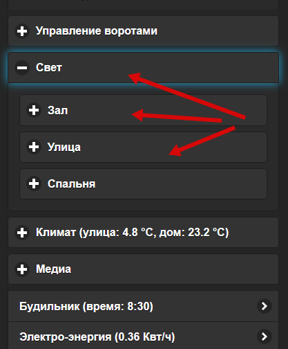

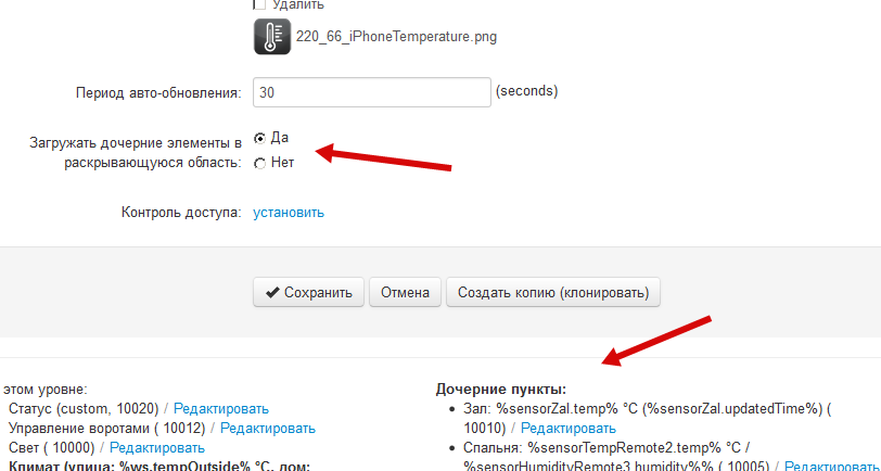

Там же ещё одно нововведение -- возможность для разделов меню устанавливать отображение под-разделов:
Получаются разворачивающиеся области (можно вложенные), с которыми работать в определённых случаях может быть удобней и быстрее. В интерфейсе оно выглядит вот так:

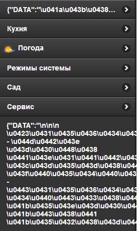

Все бы ничего но у меня после обновления вылезла проблема, все пункты которые обновляются через некоторое время выдают такую билиберду.
Ошибка после обновления.jpg (64.42 КБ) 14617 просмотров
CONNECT
Re: Обновления интерфейса
Anton_kulibin писал(а):Все бы ничего но у меня после обновления вылезла проблема, все пункты которые обновляются через некоторое время выдают такую билиберду.
Видимо для меню используются альтернативные шаблоны -- нужно вручную сравнить. Скорее всего, отличаются javascript-процедуры обработки автоматического обновления контента -- они с некоторых пор принимают не прямой текст, а JSON-пакеты.
