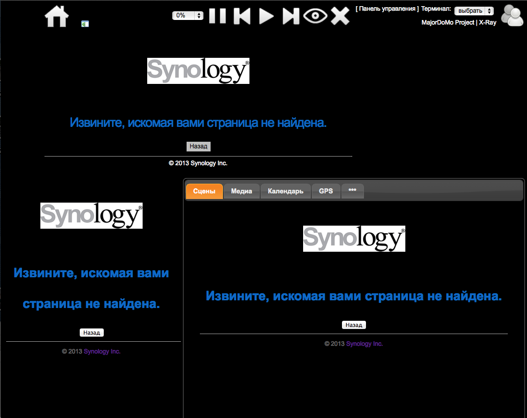

Кто пробовал установить на Synology?
Запускается, но на странице нет информации в разделах
Панель управления при этом запускается
Есть подозрения, что как то не так работает сервер Apache
Куда копать ?
Куда копать ?

Re: Установка на Synology NAS
Видимо, не отрабатывает .htaccess
Ошибка красным это значит, что не подключилось к базе данных (либо там нет нужной базы). Надо установить дамп из линукс-пакета и в ./config.php установить детали доступа к БД.
Откопал
У меня сайт лежал не в корне. Перенес в корень все заработало. только:
main cycle stopped.. exec cycle stopped.. scheduler cycle stopped.. ping cycle stopped.. webvars cycle stopped.. watch folders cycle stopped.. RSS cycle stopped.
буду лопатить форум, чего там делают в линухе чтобы цикл запустить.
P.S.
В общем все работает и на DSM 5.0 и на DSM 4.3 проблема была в том что распаковывал дистрибутив 0.7.0b для линукса! как оказалось он не полный (а может чего и не распаковалось?) - вот и не работал
после распаковки дистрибутива от винды все завелось.
