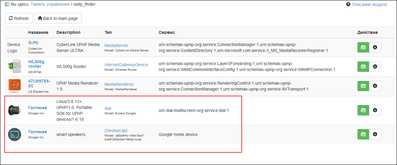

один раз нашло как "Кухня" Chromecast.... теперь опять не находит...
и вот еще "Гостиная" двоится... (после того как удалил ее с помощью финдера и опять пересканировал)
Snap 2019-01-20 at 16.04.06.png (43.03 КБ) 4137 просмотров
Snap 2019-01-20 at 16.01.58.png (74.29 КБ) 4140 просмотров
Re: [Модуль] SSDP Finder (ssdp_finder)
Сообщение tarasfrompir »
Kvantos писал(а): Вс янв 20, 2019 5:01 pm один раз нашло как "Кухня" Chromecast.... теперь опять не находит...
Гостинная не двиотся - это 2 разных устройства - посмотри на типы сервиса
Кухня конечно странно - что не находит надо бы пересмотреть код.
