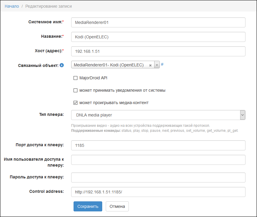

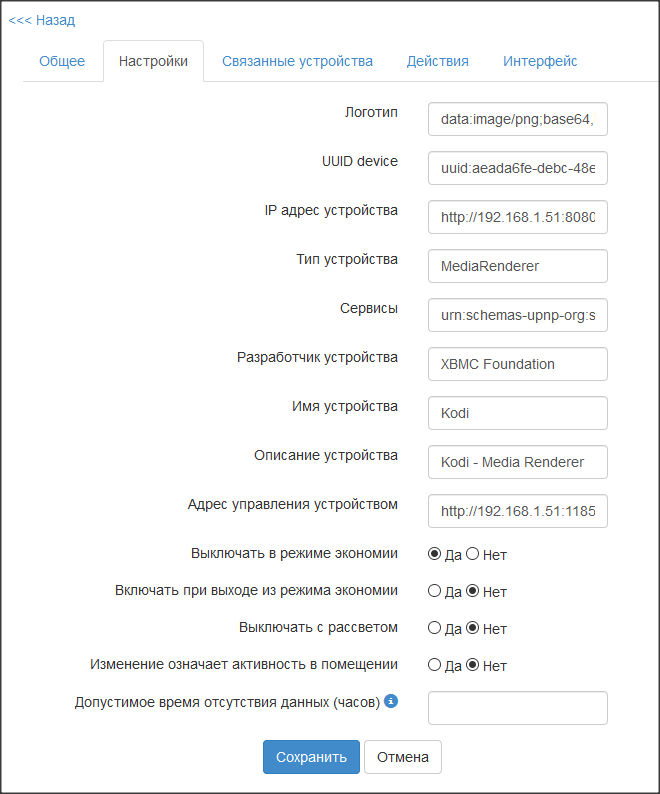

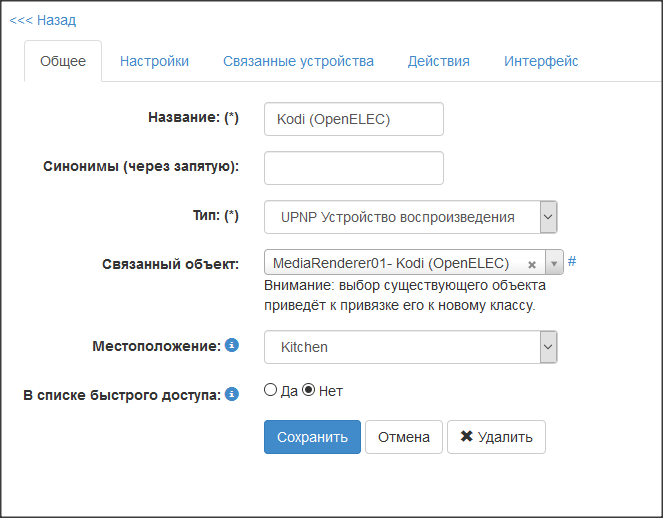

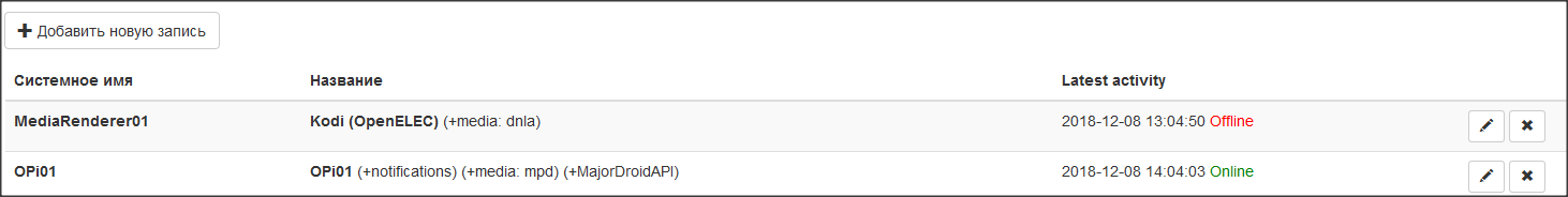

Kvantos
Сообщения: 295
Re: [Модуль] SSDP Finder (ssdp_finder)
Сообщение Kvantos »
обновил модуль, отсканировал, завел терминал коди.
никакие сообщения вообще не говорит (раньше говорил и при этом прерывал текущее воспроизведение)
в терминалах он оффлайн
Snap 2018-12-08 at 14.05.17.png (42.86 КБ) 3858 просмотров
Snap 2018-12-08 at 14.05.05.png (28.54 КБ) 3858 просмотров
Snap 2018-12-08 at 14.04.19.png (13.68 КБ) 3858 просмотров
Snap 2018-12-08 at 14.02.42.png (39.38 КБ) 3858 просмотров

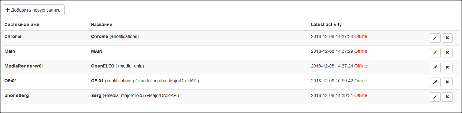

Kvantos
Сообщения: 295
Сообщение Kvantos »
Поправка, после обновления альфы появился онлайн, но НЕ говорит
поправка 2, появился онлайн, а со временем все терминалы ушли опять в оффлайн. на альфе это чинили и раньше они все были онлайн
сорри за небольшой оффтоп
Snap 2018-12-08 at 16.00.10.png (25.29 КБ) 3853 просмотра
