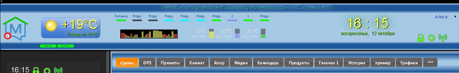

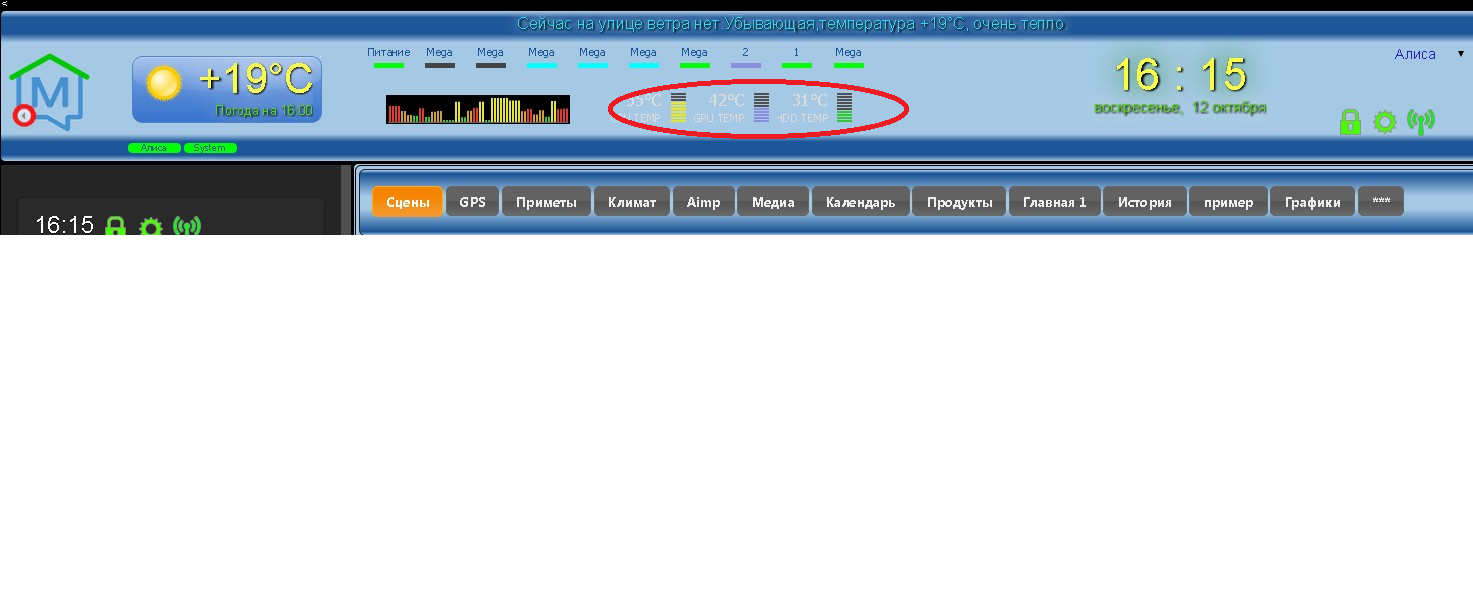

измени цвет надписи термометров на черный или темно синий и фон графика сделай прозрачным а не черным
у меня в файлах скриптов уже переделано

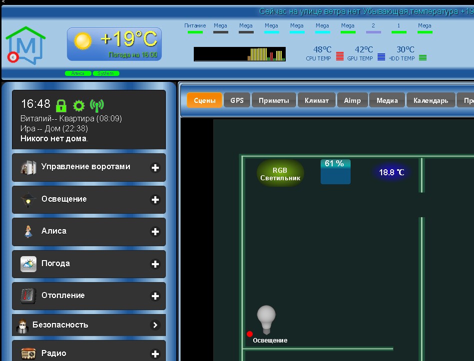

поменял
вот так меню получилось

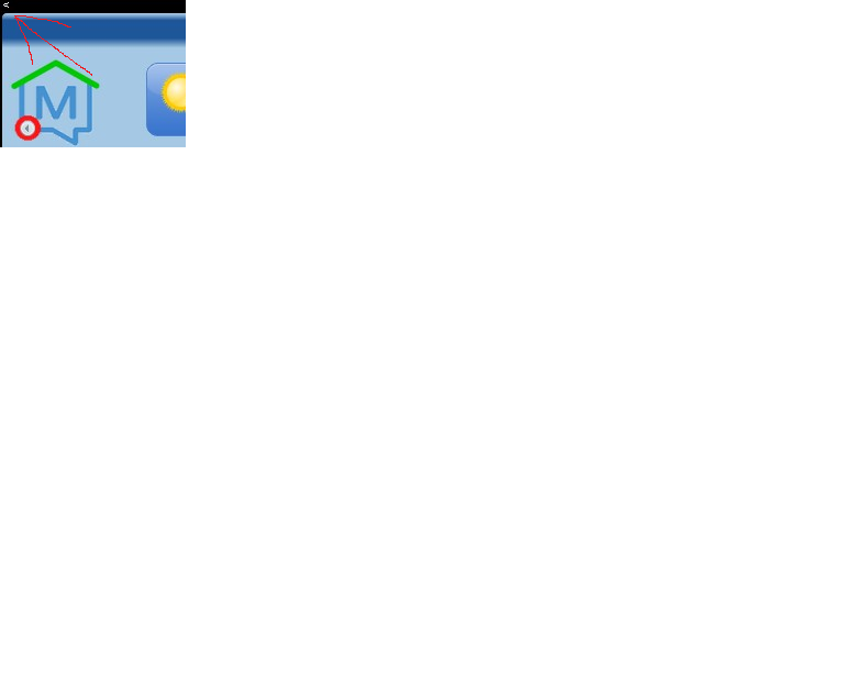

посмотри у тебя где-то в начале html есть лишний значок <
он виден в углу, а чтоб просмотреть нормально меню то в настройках поставь светлую тему

значек < убрал

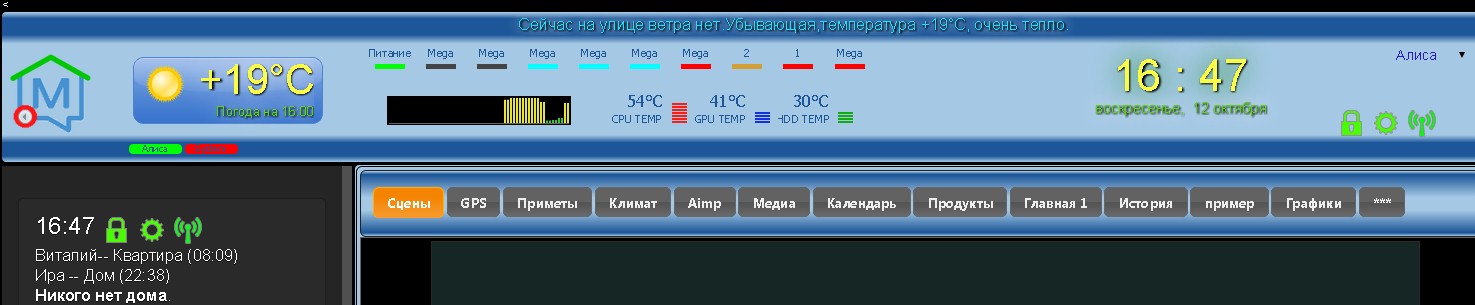

а ты попробуй поставь светлую и пришли скрин, интересно, что получилось
