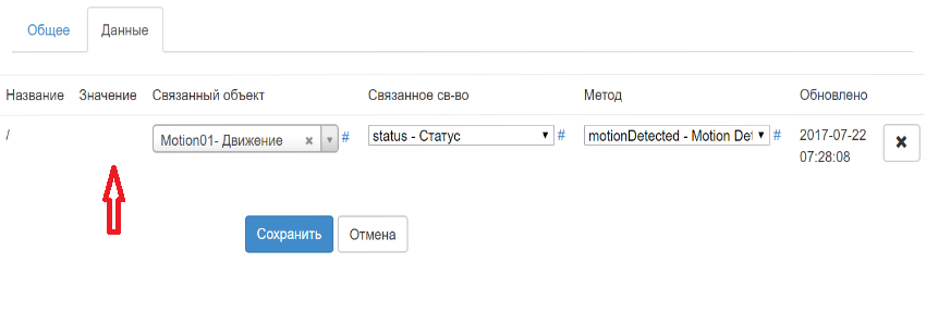

airafree
Сообщения: 162
Re: Модуль ONVIF
Сообщение airafree »
Кто-то использует модуль ONVIF? Решил настроить, но почемуто в "Данных" не появляется статус, на сколько я понимаю, это статус движения. Enable ONVIF events polling - установлено "Да".
У кого работает, поделитесь, как настраивать?

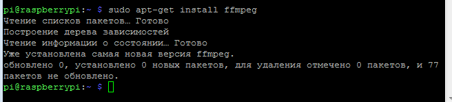

vshuka911 писал(а):
не работает
Может действительно кодека не хватает? ffmpeg. Как его поставить на малинку?
все перепробовал но все равно глухо
Re: Модуль ONVIF
Ну например
sudo apt-get install ffmpeg
И предыдущий человек - чтоб цикл срабатывал каждую секунду - над sleep в конце цикла на 1 менять, а не чекЭври

Re: Модуль ONVIF
Что "и это тоже"?? Вам написали что у вас уже установлен ffmpeg...
vshuka911
Сообщения: 76
Зарегистрирован: Пт июн 02, 2017 11:02 am
Re: Модуль ONVIF
Сообщение vshuka911 »
ну и я о чем все установил а все равно не работает
