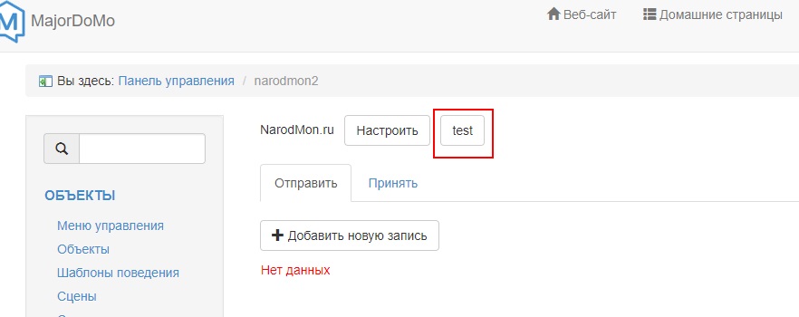

Вечер добрый, пытаюсь разобраться - как я понимаю, автоматическое обновление показаний датчиков под Win не запустить (десятка, 64 бит)? Беру данные со своей станции, все видно, но никак не могу сделать авто обновление, только при нажатии тест показания обновляются.
Как создать цикл который будет нажимать кнопку "тест" раз в 15 минут?
