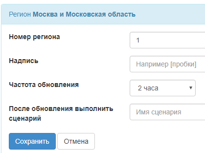

967 тоже не работает.olegvolk75 писал(а):Пробовал разные: Москва, Калуга. Эффект то же.
Попробовал коды регионов от 0 до 10, заработал только один № 2 - Санкт-Петербург.
Re: [Модуль] Пробки от Яндекс
Дзержинск Нижегородской области. код не помню.(
Москва, код 1.

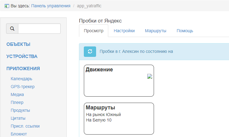

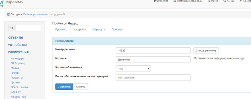

Не уверен что это связанно, я изначально поставил 157 регион - Минск, в Гродно (10274) - яПробки не работает светофор, так вот периодически 2-3 раза в сутки, статистики нет, перебрасывает в регион Алексин (??? кода региона такого нет) Где это и кто это хз. И соответственно информация не выводиться.
Уточнения. Сегодня (13.12) опять. Прикладываю скрин
- Снимок111.PNG (70.09 КБ) 5548 просмотров
- Снимок11.PNG (23.49 КБ) 5548 просмотров

Либо дело печально, и начали закрывать АПИ, либо яндекс подглючивает в некоторых городах...
Возможно как-то связано с размером городов...
Например Москва и Московская область код 1, а есть ещё просто Москва 213...
В 1ом пробки не работают, во втором - работают...возможно надо указывать более мелкие регионы для больших городов, или наоборот более крупные для маленьких...
Я хз...поживем-увидим...мб и правда закрывают АПИ...
Как проверить будут ли пробки работать:
Вбиваем ссылку
https://export.yandex.ru/bar/reginfo.xml?region=
и после = номер региона из списка https://yandex.ru/yaca/geo.c2n. Если есть раздел "<traffic>тут много инфы</traffic>" - то заработает...если нет раздела - ищем альтернативу в списке. Больше не знаю чем помочь... Эх..обидно будет, если модуль умрет, как с погодой....
