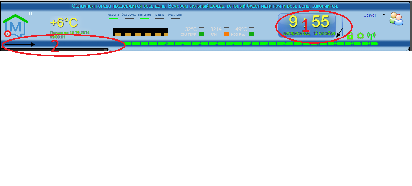

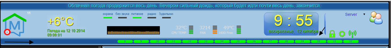

как поправить в нижнем ряду кнопки не сначала и от чесов с права полоска
- шапка1111111.png (93.46 КБ) 17738 просмотров

Re: Галлерея домашних страниц
По поводу кнопок возможно первые 7 выключены и они просто исчезают, посмотри значения свойств которые в них вписаны
а по поводу 2 у тебя картинка меньше , чем размер TD поэтому она начинает повторяться:
или увеличить размер картинки или уменьшить размер TD или просто после адреса картинки добавь
background-repeat: no-repeat чтоб картинка не повторялась
Попробуй протесть меню, просто разархивируй и добавь папку из архива в папку templates_alt и нажми F5
Потом отпишись и пришли скрин
Картинку Новосиба я найду тебе

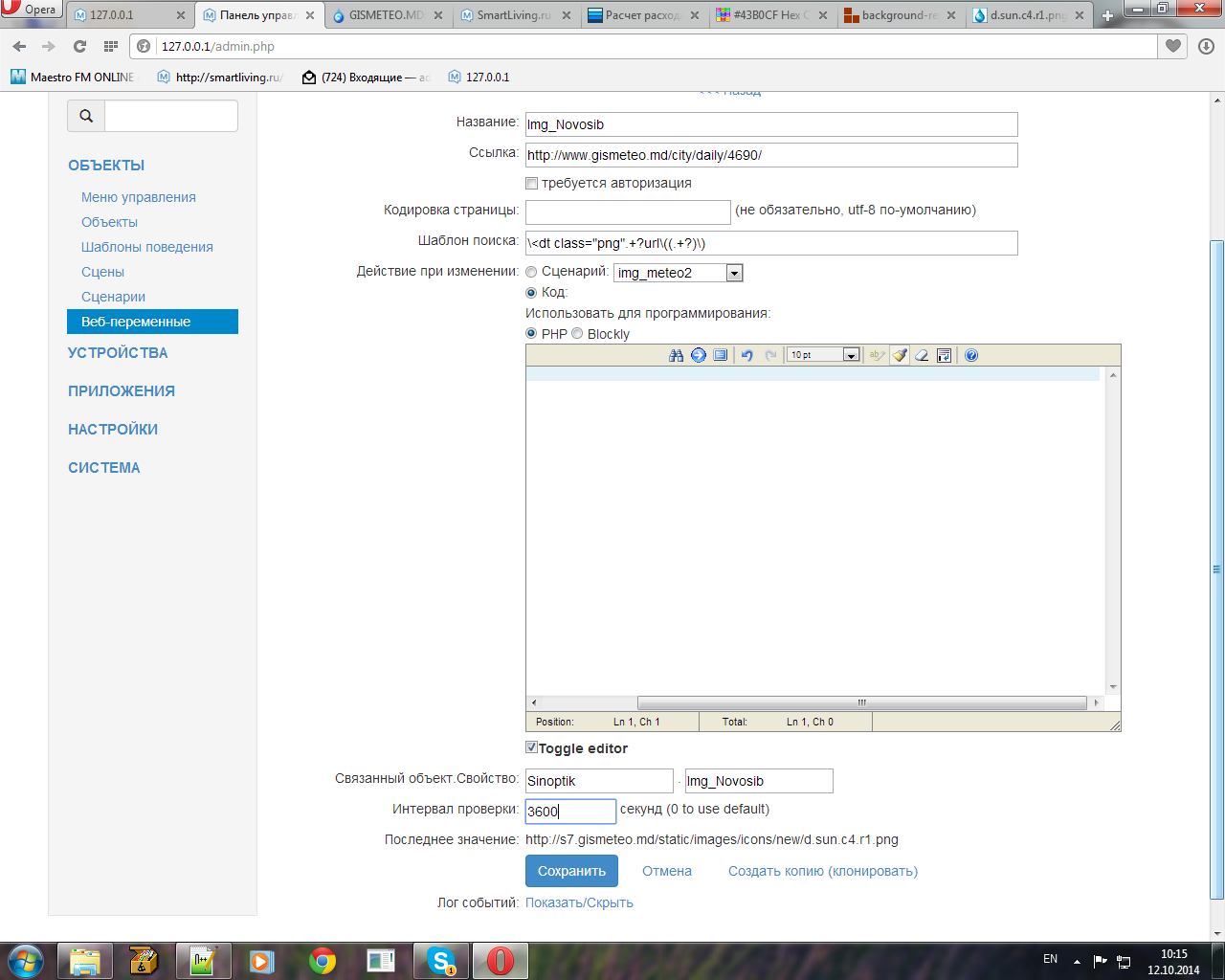

Картинка погоды на Новосиб
В скрипте img_meteo2 поставишь это
$dir = gg("Sinoptik.Img_Novosib");
$dir1="<img src=$dir>";
sg("Sinoptik.Imgmeteo2",$dir1);
say("Температура обновилась");
Переделай веб переменную img-meteo2
вставь туда вот это
Ссылка:http://www.gismeteo.md/city/daily/4690/
Шаблон поиска\<dt class="png".+?url\((.+?)\)
Действие при изменении: Сценарий:img_meteo2
Связанный объект.Свойство:Sinoptik.Img_Novosib
положение подрегулируешь как надо и если регион другой то подправишь код города в ссылке
вставь туда вот это

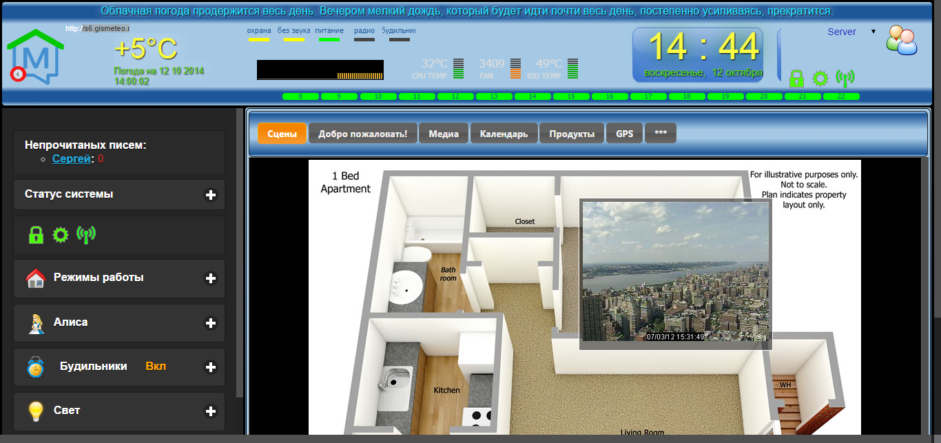

Есть несколько вопросов:
1) это откуда огрызок и как его поправить или отпилить?
2) а почему тут белое а не синее?
3) где этот текст?
и самое главное: графики не работают
p.s.: вопрос №3 решил) спасибо sregeipt
Это показывает время обновления погоды, если пусто значит не вставлена веб переменная
потому что это не шапка, если хотите синее меню то
3) где этот текст?
а графики надо подключить к переменной, ведь это просто приборы кот показывают значение переменной, а если ее нет то и показывать нечего
3) где этот текст?
